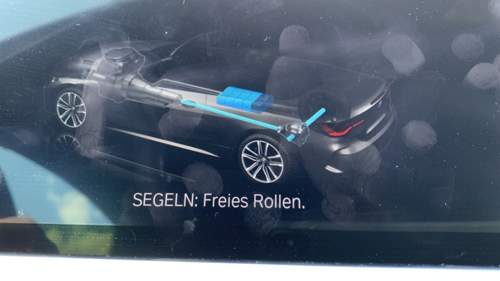

Er kann segeln und er ist KEIN Mild-Hybrid.
Richtig! Mit dem BMW Steptronic Getriebe (SA 205) kann der 420i segeln!

Es gibt Segeln mit Motor aus, das machen die mit mild hybrid, und es gibt Segeln mit Motor Leerlauf, das machen die ohne mild hybrid. Der 420i ist kein mild hybrid und macht daher Segeln mit Motor Leerlauf.

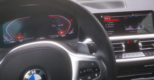

Ist das dein Verbrauch vom 420i??

@Dreamer4200: nein ist ein 340d mit MH
Der Sparsamste. Bin vorgestern 750 Kilometer damit auf der Autobahn bei maximal 130-140 km/h gefahren. Durchschnittsverbrauch 6,8 Liter. Das kann ein TSI besser.
Also ich pendle jeden Tag zur Arbeit Stadt, Landstraße und Autobahn, und verbrauche 7,4 Liter und finde das echt dafür dass ich nicht bewusst sparsam mit meinem 420i fahre echt n guten Verbrauch.
Aber relativ eher schlecht. Ich fahre den M440i xDrive mit einem Liter mehr, wenn ich normal im Straßenverkehr mitgurke. Unter 8 wird schwierig, über 10 kein Problem 🙂
Da sollte sich meiner Meinung nach der kleinste Motor im Verbrauch schon mehr abheben. Auch wenn es absolut nicht sooo schlecht ist. Mit meinem F32 420d mit Leerlauf-segeln habe ich ca. einen Liter weniger verbruacht, als Du mit dem 420i. Von daher passt das eigentlich.
