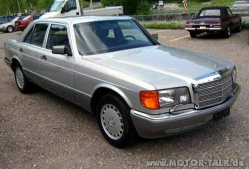

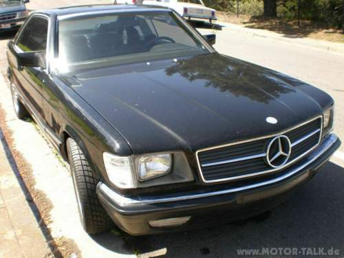

Ich suche Modelle - Coupe oder Limousine - welche eine ähnliche Front wie dieser in dem angehängten Bild haben. Das meine ich im Bezug auf den Kühlergrill, wo der Stern eben dort mit "eingearbeitet" ist und nicht oben auf der Motorhaube thront und der Grill komplett chrom etc. ist, wie man es auch von vielen Modellen kennt.
Die neueren habens ja sehr viele so, suche aber speziell etwas "ältere" Fahrzeuge bis max. Bj 2000, eher älter wie im Bild 1984.
Ich hab schon viel gegoogelt und gestöbert, bin aber noch nicht schlau geworden welche Modelle genau "so" gebaut wurden und welche nicht.
Ich hoffe ihr wisst, was ich mein und könnt mir helfen oder mich irgendwo hin weiterleiten.
LG Beatzen
MB SEC 500 Front - SO solls aussehen!
SO solls NICHT! aussehen

Alles andere sind dann Umbauten, wobei es da wirklich sehr gut gemachte sehr
professionelle Sachen gibt ... sowohl Limos mit Coupéfront als natürlich auch
Coupés mit Limofront. 🙂

Mehr oder weniger ist es ja schon gesagt worden, aber ums nochmal ganz klar und deutlich zu machen:
Die gesuchte Front mit dem Stern im Grill gibt/gab es klassischerweise bei MB immer nur im Coupe, Roadster und Sportwagen (z.B. 300SL). Das war Erkennungsmerkmal fuer diese Fahrzeugklasse bei MB.
Ausnahme bildete da afaik nur der W124 als Coupe/Cabrio.
Es kommen also in deinem Fall die Baureihe SL, S-Coupe - SEC (oder CL in den spaeten 90ern) oder SLK in Frage.
Der SLK ist zu neu und hat den klassischen Grill nicht mehr, also sind es in Baureihen zu sprechen nur:
R107 - SL
R129 - SL
C126 - SEC
C140 - SEC/CL
C215 - CL - wobei der das so auch nicht mehr hat
Um das noch anzumerken - ich schrieb "gibt" oben, leider stimmt das nicht mehr - heute wird alles quer durch die Bank verunstaltet und selbst arme und harmlose "E" T-Modelle kriegen diesen Stern. Seufz - moderne Welt.
Der Grill mit Stern war serienmäßig nur beim SEC, SL, SLC und beim G-Model, wobei letzter wohl nicht in Frage kommt.
Der SEC wurde von 1980 bis 1992 gebaut,dann kam der C140. Für mich war der C126 das schönste Coupe der letzten 30 Jahre. Da hat der Designer Bruno Sacco sein Meisterstück abgeliefert, genau wie bei der Limousine.

Ich möchte noch anmerken, dass es Kühlergrilleinsätze für W123 Limo/Coupe/, W126 Limo gab, für "arme" Leute, die kein Geld für die nachgemachte Haube hatten. Das sah dann noch beschissener aus, weil Plastik mit Chromüberzug.
Beim W126 (also der Limo) gab es auch professionelle Umbauten, die waren allerdings selten aufgrund des Preises.
Da wurden dann zusätzlich zur SEC-Haube auch die Coupé-Scheinwerfer verbaut, anstatt nur die serienmäßigen breiten Scheinwerfer mit den innenliegenden Nebelscheinwerfern abzudecken.
