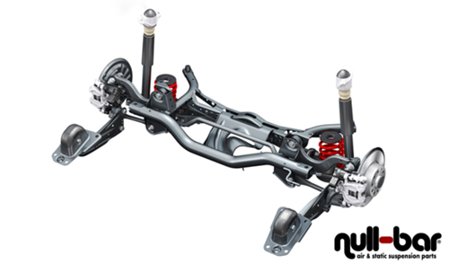

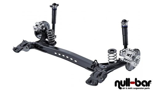

LINKS Mehrlenker
RECHTS Verbundlenker
Einfach mal nen Blick hinten unters Auto werfen 😉
