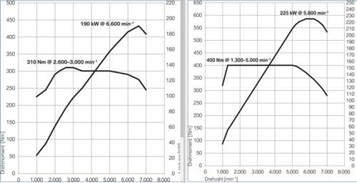

Ich habe im Netz zwei Leistungsdiagramme gefunden (links 30i, rechts 35i). Finde ich sehr interessant.
Im Endeffekt hat der 30i grob 300NM im Bereich von 2000-5800 U/min. Der 35i zieht von 1300-5000 mit 400NM durch.

Kurz: N54 (Biturbo) -> Hochdruckpumpe (hdp, bei BMW 1k), injektoren (bis zu 6 Stück, mit Einbau 2k+) und später irgendwann Wastegates der Turbos
beide haben die Wapu als chronische Schwachstelle, wie jeder BMW R6 (600-900 € idr, manche bezahlen auch 1.2k)
der 30i ist tatsächlich nicht auffällig, da kommt wenn dann ganz spät was (170kkm +), vor allem bei diesen späten Ausführungen. Den N52 gibts ja schon seit 2005.

Fakt ist: Der 35i ist brutal, laut und ungestüm. Der 30i wird erheblich zahmer daher kommen (den bin ich leider noch nicht gefahren). Ich würde die Entscheidung von den persönlichen Vorlieben abhängig machen.
