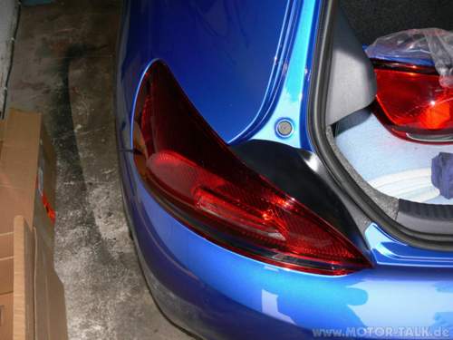

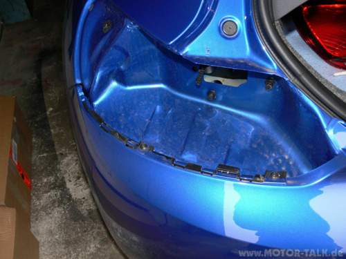

Der Ausbau ist das leichteste was ich jemals an einem VW gesehen habe!
Im Kofferraum nimmst du auf der linken/rechten Seite den Filz raus, dort siehst du eine weiße Schraube diese sitzt auf einer Feder und drehst diese raus. Dann nimmst du die Rückleuchte raus und ziehst den Stecker für den Stromanschluss. Fertig
Den Rest dann in umgekehrter Reihenfolge. Da ich nicht der LED Fan bin da ich diese einfach nicht mag, sind diese Rückleuchten das ideale für mich.🙂
Ganz Easy.😁
Hier mal 2Bilder, da kann man gut den Unteschied sehen und auch wie es ausgebaut aussieht.
Gruß Ron
