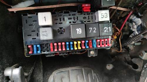

Hi, bei meinem Scirocco 2 Tropic (BJ 04/1986), EX Motor funktioniert seit heute ohne Ankündigung oder vorherige Probleme sowohl das Radio als auch der Zigarettenanzünder gar nicht mehr. Hier leuchtet nix und es kommt kein Strom an.
Die Innenraumbeleuchtung und auch die Zeituhr in der Tachoanzeige klappen aber. Damit kann es nicht die Sicherung im Sicherungskasten sein. Ich habe trotzdem alle Sicherungen (am Radio selbst, am Sicherungskasten in Pos. 3 und am Verstärker) erneuert und alles mit Kontaktspray vollgehauen. Aber ohne Ergebnis...
Gibt es sonst noch eine Stelle, die diese Probleme beide auf einmal verursachen kann, außer der Sicherung Pos. 3? Ein Relais für beides dürfte es eig. nicht geben oder?
Fällt euch eine Stelle oder ein Kabel ein, dass man mal genauer in den Blick nehmen könnte? Einen Schaltplan bzw. Stromlaufplan habe ich bisher online leider nicht finden können..sonst wär ich selbst auf die Kabelsuche gegangen.
Ich komm hier einfach nicht weiter?? habe die Verkleidung unterm Cockpit abgebaut. Aber auch hier erkennt man kein loses Kabel oder ähnliches, was abgegangen sein könnte.

Sicherungskasten unterm CockpFahrerseite

Am Autoradio gibt es üblicherweise 12V bei Zündung an UND 12V dauerhaft. Wenn man da nur etwas umsteckt dann hat man schon so einen Umbau.
In einem '86er VW ist werkseitig ausschließlich Dauerplus am Radio, niochts das irgendwie auf das Zünschloss reagiert.
Offensichtlich wurde da ja am Radio was verkackt, da wird man nur aufdröseln und messen können. Dabei wird man sich sicherlich auch über Pfusch ärgern müssen, ist am Radio eigentlich immer so.
Ja Zigarettenanzünder und Radio gingen vorher immer egal ob Zündung an oder Schlüssel ganz raus. Liegt wohl alles auf dauerplus. Der Verstärker liegt sogar direkt am Pluspol von der Batterie an mit einer dicken Sicherung davor.

So, ich habe durchgemessen. An der Sicherungs ZE Pin 3 kommen 12V an. Am Radio selbst bei Masse/plus ebenfalls und am Verstärker liegen ebenfalls 12 v an.
Das Radio geht aber trotzdem nicht an. Ich denke mal es ist einfach hinüber.

So neues Radio (Pioneer) ist da.
Allerdings geht auch das nicht an und tut keinen Mucks.
Ich habe heute nochmal Spannung durchgemessen.
Wenn man das Verbindungskabel zum Radio misst, ohne, dass der Radiostecker eingesteckt ist, liegen zwischem 11,80 und 12,38 VV drauf. Jenachdem wie die Nadel gerade steckt.
Steckt man den Radio Stecker ein und misst den an den Ausgängen Richtung Radio, sind es schlagartig nur noch etwas mehr als 5 V (hab mal Foto gemacht, 5,08V).
Was bedeutet das?
Auch der Zigarettenanzünder geht auch mit dem neuen Radio dran immer noch nicht.
Ich habe übrigens ganz hinten im Cockpit vom Vorgänger die DIN Anschlüsse gefunden von VW. Er hatte dann doch einen Adapter drauf für dieses Panasonic Radio. Also gingen jetzt auch die ganzen Alpha Beta usw. Nur bekommen auch die nur die 5V 🙁
