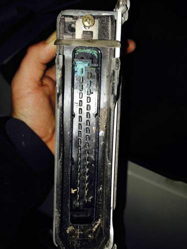

Folgendes, habe immer FC72 gehabt. Jetzt traute ich mich das Motor-SG vom Kabelbaum zu trennen.
Und nun sah ich das, was ich am schlimmsten befürchtet hatte!!! Siehe angehängtes Bild.
Vorbesitzer duschte immer das Motor-SG, wahrscheinlich Lebensdauertest! Und genau die Pins bezüglich Drosselklappenschalter sind betroffen.
Und somit sieht der Stecker so aus. Ersatz Motor-SG habe ich, aber ich weiß beim besten Willen nicht wie ich den Stecker wieder in einen vernünftigen Zustand bekomme.
Steh grad ratlos da und denke dran mein lieb gewonnenes Cabrio in die Presse zu geben. Ich hab auch keine Ahnung wie ich den Stecker auspinen kann oder den Kabelbaum ersetzen.
Bitte helft mir, gibt's da ein Spray oder wie bekomm ich den Rotz aus den Pins raus?
Bitte bitte helft mir.
Gruß von Ratlosen und Danke
Hallo Stefan,
oh je, da ist Feuchtigkeit ins Steuergerät gekommen.
Sitzt das Steuergerät, wie bei meinem kleinen Kadett hinter der rechten Seitenverkleidung im Beifahrerfußraum? Eventuell ist hier die Frontscheibe undicht.
Du solltest Dir eine Zahnbürste mit der Kennung "hart" kaufen und erstmal trocken den ganzen Grünspan entfernen, anschließend mit dem Föhn die feuchten Kontakte trocknen. Dann wiederum mit der Zahnbürste die Krümel entfernen, leicht ausklopfen, evtl. dann mit leichten Luftdruck ausblasen.
Würde dann noch versuchen kleine Schmierlpapierstreifen mit der Körnung 240 zu falten, so das Du auf beiden Seiten eine Schmiergelseite hast und die Kontakte versuchen blank zu bekommen.
Erst dann würde ich die Kontakt mit WD-40 behandeln.
Wichtig!
Nimm aber bitte nicht zu viel von dem Kontaktmittel, nur soviel, dass die Kontakte leicht feucht sind.
Nicht das dies Kontaktmittel ins Steuergerät läuft und anschließend einen Kurzschluß verursacht.
Viel Erfolg

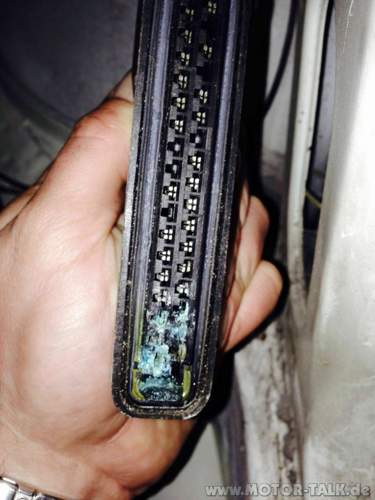

Da gibt's doch Auspinnwerkzeug für. Besorgst dir die Kontakte Neu und tauschst die vergammelten aus.
@octavia TDI schrieb am 4. März 2015 um 14:45:38 Uhr:
oder from schrott kompletten stecker mit ausreichend Kabelbaum drann.
den alten abschneiden, ( vorher die kabelfarben vergleichen ) und den vom Schrott einlöten.fertig.
was ich mich allerdings frage, wie sieht das MSTG aus???
ist der Bügel vom Stecker am Kabelbaum zu öffnen oder Muß dieser zerstört werden?
Bei den Schrottis in meiner Umgebung gibt es keine E Kadetts mehr, hab ich schon für andere Teile probiert.
Motor-SG sieht genauso aus. Kann ich dann noch ein Bild reinstellen, nur da hab ich bereits Ersatz.
Siehe anbei das Bild vom Motor-SG.
Versuchs erstmal mit Kontaktspray und sauberkratzen.

Ansich verursacht Kontaktspray keinen Kurzschluss. WD 40 oder Caramba oder sonstiges Kriechöl kannst du auch nehmen...
Hallo mozartschwarz,
ich weiß, dass Kontakt eigentlich keine Kurzschlüsse verursacht, aber bei der Feinelektronik, wie z B. bei Steuergeräten oder Platinen bin ich etwas sparsamer mit dem Kontaktspray.
Bei anderen Kabeln oder Kontakten am Fahrzeug, kann ich sehen, wieviel ich versprühe.

habe eure Tipps angewandt und gestern eine kurze Probefahrt von 70 km gemacht.
Was soll ich sagen, gestern lief mein Kadett super!!! Werde heute nochmal eine ausgiebige Fahrt machen und es nochmal verifizieren.
Ihr seid echt super und habt immer gute Ratschläge. Vielen Dank dafür und ein großes Lob an euch.
Vielen Dank und Gruß
Stephan
