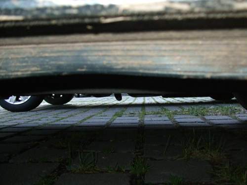

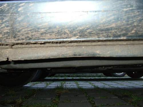

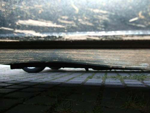

Heute beim Autowaschen habe ich gesehen, dass auf beiden Seiten die Schwellerfalz vorne verbogen ist :(
Ist zwar nur leicht, aber ich weiß nicht, ob der Schaden evtl. größer ist.
Das muss beim letzten Werkstattbesuch gewesen sein (Inspektion), denn im letzten Herbst habe ich das nicht bemerkt.
Was sollte man da jetzt machen?
Danke!

wann war denn Dein Caddy in der Werkstatt?
Das sieht mir stark danach aus, als ob da jemand die Hebebühne falsch angesetzt hätte.
Ich würde sofort zur Werkstatt und monieren.

Hallo, ich kann nicht so recht erkennen, ob nur die Falz oder auch die Unterseite des Schwellers betroffen ist. So war's nämlich bei meinem Caddy, als ich ihn kaufte. Zum Glück war es bei mir in Höhe eines Gummistopfens. Die Werkstatt hat das Blech durch das Ablaufloch wieder heruntergedrückt, von innen Korrosionsschutz aufgetragen, kleine kratzspuren wieder lackiert, den Stopfen wieder hereingedrückt und der Schaden war beseitigt. Ich war dabei, hat ca. 1,5 Std gedauert, und das war's.

Ne, der Schweller hat gar nichts. Weder zu sehen noch zu spüren. Darum ist das da auch was sauberer ;)
Ich habe es eben auch meinem Mechaniker gezeigt. Er meinte, dass es nicht vom Wagenheber kommt. Hätte der da volle Last drauf gehabt, wäre es komplett umgebogen, weil das Blech butterweich ist. Mit etwas Kraft könnte ich das wieder geradebiegen, aber das traue ich mich nicht. Nicht dass dann etwas reisst.

Richtig, beim Reifenhandel. Da war ich aber dabei und dort wurde der Wagen richtig aufgebockt.
Da der mehrfach bei VAG war, vermute ich, dass das dort passiert ist, aber jetzt nachweisen ist wohl nicht mehr möglich.
Ich hoffe mal, dass der Schaden nicht zu groß ist und man alles so lassen kann. Sicherheitshalber werde ich das aber checken lassen. Nicht, dass in 5 Jahren der Schweller anfängt zu rosten,
Da würde ich gar nicht lang warten, Rostschutzmassnahmen würde ich mir sogar an dieser nicht exponierten Stelle selbst zutrauen, und der Schweller samt Hohlraum ist ja offensichtlich nicht betroffen.

Das passiert auch den VAGlern. An meinem Maxi auf jedenfall. Da wurde der Wagen mit der Hebebühne angehoben. Es wird aber nicht darauf geachtet, das die Aufnahme ausgedreht ist. Bühne hoch und der Schweller passt sich dem Hebebühnenträger an. Genau so wie oben auf den Bildern Habe es leider erst 2 Wochen später beim Radwechsel bemerkt. Ratet mal, was mein :D meinte? Klaro, das war ich!!! Sowas kann bei denen nicht passieren!!!!

Das Thema "Verbogene Schweller" zieht sich ja wie ein roter Faden durch den VAG-Konzern. Beim Sharan ist das z.B. auch bekannt und es kommt, wie beschrieben, entweder durch das falsche Ansetzen oder, wenn richtig angesetzt, dadurch, dass die Teller nicht weit genug rausgedreht wurden.
Ärgerlich! Zurückbiegen lassen und ordentlich versiegeln lassen. Die "Beweisführung" dürfte nach der Zeit etwas schwer fallen. Wichtig für die Zukunft: Immer auf dem Auftrag vermerken lassen, dass die Schweller intakt sind ;-)
