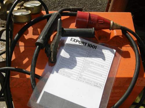

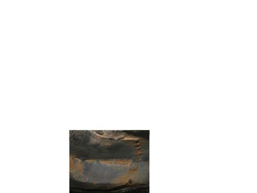

Beigefügt ist ein Bild von einem Blech, dass in einem vorderen Radkasten vom Golf 3 eingepunktet wurde.
Gerne möchte ich erlernen, wie man derartige (kleine) Schweißpunkte herstellt.

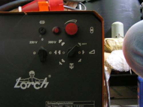

Ein Schutzgasschweißgerät Lorch Export 1001 besitze ich. (siehe Bild). Dieses ist allerdings schon sehr alt u. besitzt keine besondere Funktionen, wie neuere Schutzgasschweißgeräte sie haben.
Beim Üben mit diesem Lorch Export 1001 an Blech(abfall)stücken habe ich mehr oder weniger Löcher hereingebrannt- trotz kleinstem Schweißstrom.
Mit welcher Stromstärke etwa wurden diese Schweißpunkte die auf dem Bild zu sehen sind, geschweißt?
Könnt ihr mir ein Schweißgerät empfehlen, mit dem solche Schweißpunkte verhältnismäßig einfach herzustellen sind?

Das Gerät kenne ich zwar nicht.
Vermutlich solltest Du bei Dünnblech mit der kleinsten Einstellung arbeiten.

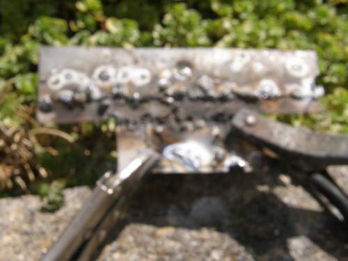

Zeig doch mal ein Bild der Schweißprobe. Daran kann man am ehesten erkennen, welche Einstellungen geändert werden sollten.
Hallo frall,
vielen Dank für Deine Antwort. Leider habe ich nur 2 Bilder. Das Eine ist recht uscharf.

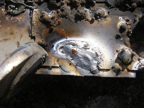

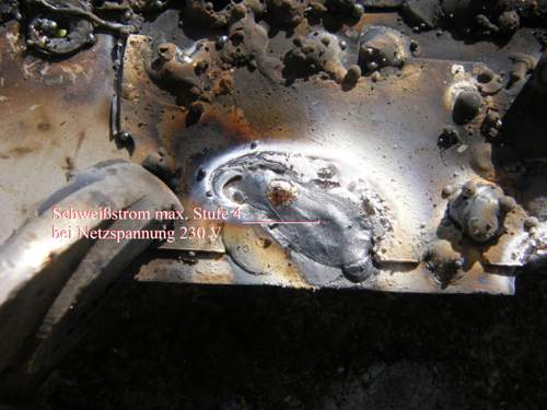

Ich hatte die niedrigste Stromstärke 35 A , die bei meinem Schweißgerät einstellbar ist, gewählt.
Bei einem Schweißpunkt hatte ich die höchste, bei 230 V einstellbare (Stufe 4) Stromstärke eingestellt
(siehe Bild mit Beschriftung).
Allerdings waren das meine ersten Schweißversuche nach vielen, vielen Jahren.
Viele Grüße
quali

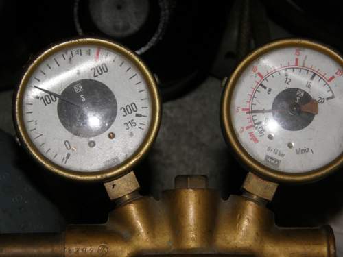

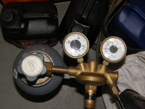

Welchen Durchmesser hat der Schweißdraht? Was für Schutzgas hast du verwendet ?
@x6361 schrieb am 3. Oktober 2022 um 15:06:45 Uhr:
0,8 mm Argon

Hallo zusammen. Von reinem Argon für das MAG-Schweißen ist abzuraten. Wenn dann Mischgas. Zum Autoschweißen hab ich bisher noch immer Kohlensäure benutzt. Reicht für diesen Zweck vollkommen aus und ist zudem günstiger als Argon.
Mfg
Hallo kawastaudt,
danke für Deine Antwort. Aus welchem Grund (außer dem hoheren Preis) rätst Du vom reinem Argon für das MAG-Schweißen ab?
Würde das Schweißen mit dem Schutzgas Argon nicht als MIG- Schweißen bezeichnet werden? Argon dürfte doch inaktiv sein.
Viele Grüße
quali
Argon ist ein inertes Gas und hat beim Einsatz mit einem Schutzgasschweißgerät Einfluss auf den Lichtbogen und dadurch auf die Einbrandtiefe/Abschmelzleistung usw. Einfach mal durchgoogeln, steht genug dazu im Netz.
Hab das selbst schon ausprobiert, geht echt bescheiden mit reinem Argon!

Quali, dem Schaltplan nach seint dein Schweissgeraet bar jeglicher Regelung zu sein. Da koennte so manches billige China-Gerät fuer den Anfaenger besser sein, da dort der Schweissstrom geregelt wird.
Ich habe mein Lidl-Multischweissgeraet seit sage und schreibe ueber einen Jahr hier stehen aber komme irgendwie nie dazu, endlich mal ne Naht zu ziehen. Allerdings habe ich vorher schon die Erfahrung beim Elektrondenschweissen gemacht, dass die modereneren Geraete das Schweissen einfacher machen im Vergleich zum "guten alten Schweisstrafo".

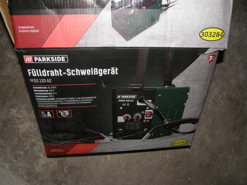

Ich habe nämlich bei Lidl auch ein Schweißgerät gekauft (siehe Bild).
Aber die Schweißergebnisse waren ernüchternd.
Viele Grüße
quali

Ich habe das Multi-Schweissgerät.
Such mal min Youtube nach Manfred Welding. Der macht (der Name ist Programm) viele Schweissvideos und hat oft auch was von Lidl drin. Ich will es nicht "Test" nennen aber man kriegt auf jeden Fall einen guten ersten Eindruck.
Such mal nach "PARKSIDE Multischweißgerät PMSG 200 A1". Dies wird immer mal wieder angeboten.
Das was du hast, ist übrigens ein reines Fülldrahtschweissgerät.
