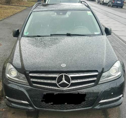

Hallo Freunde,
für alle die vilelleicht darüber nachgedacht haben das alte Haubenemblem gegen eins
in Farbe Schwarz auszutauschen,
gibt es jetzt eine perfekte Lösung direkt von Mercedes Benz dafür.
Habe heute den Umbau bei meinem Fahrzeug durchgeführt und bin sehr zurfrieden,
vor allem beim schwarzen Fahrzeugen wirkt das neue Emblem viel wertiger und stimmiger.
Hier die Teilenummer: A0008171701
Viel spaß beim Umbau😎
Im Anhang noch ein paar Bilder...

Von weiten wirst du kaum einen Unterschied sehen. Versuche noch eins zu machen. Mfg
@TeddyHerold schrieb am 16. Februar 2017 um 23:18:24 Uhr:
Nur keine Umstände 😉, habe demnächst den service A1 110tkm, da werde ich ihn wahrscheinlich dazu Ordern und selbst montieren, will nur nicht das es Nach E**y-Tuning aussieht
Wie versprochen...Wetter hat nur heute nicht mitgespielt. Mfg

Hallo zusammen, hatte das Problem schon mal jemand? Das schwarze Emblem steht einfach über, wie wenn es schweben würde!
Und ja! Es ist bis auf Anschlag eingedrückt.....
TN passt auch überein.
Moin, war bei mir auch so, musste bisschen herzhaft drücken, dann kam da noch was und der Spalt war weg.
Hatte das gleiche "Problem" am Freitag beim montieren vom Emblem. Einfach einbauen und dann nen gut dosierten Schlag oben drauf. Dann passt es!
Ein Vorschlaghammer kann da Wunder bewirken 😁😁😁😁
