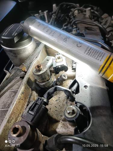

Hallo liebe Schraubengemeinde,
ich habe heute an meinem W211 270CDI aus 2003 Ablagerungen am Einspritzventil gefunden.
Wie kommt das zustande und was kann ich dagegen machen?
Bilder habe ich hochgeladen.
Beste Grüße Johannes

Der Sitz der Einspritzdüse ist undicht . Also Düse rauskommt, Sitz beurteilen , eventuell nacharbeiten , neue Dichtung sowie Dehnschraube und alles sorgfältig wieder zusammenbauen .
Wichtig : Vorher das Gewinde im Zylinderkopf sorgfältigst reinigen .

Wenn der Injektor „festgebacken“ ist, dann brauchst du einen Zughammer. Ansonsten auch noch einen Chinakoffer „Injektorsitzreiniger“. Bitte keine Fräse, nur den mit den blauen Kunstoffborsten. In der Regel reicht dieser, um den Injektorsitz wieder sauber zu bekommen. Dann neue Kupferdichtscheibe einsetzen, neue Dehnschraube, fertig

Beim Austausch ist es wichtig, die Halteschrauben mit dem korrekten Drehmoment anzuziehen (meist 7 Nm plus 90°). Verwende stets neue Dehnschrauben und überprüfe die Haltebrücke auf Verzug oder Beschädigungen, um eine optimale Abdichtung zu gewährleisten.
Denschrauben , Haltebrücke und Kupferring habe ich beim MB gekauft …. Ist paar Euro teurer aber bist du auf sichere Seite ….. ich habe erst in Internet gekauft und so wie Jungs oben beschrieben haben alles sauber gemacht … und trotzdem waren zwei nach 500km undicht …. Und sehr wichtig … wenn du die alte Dehnschraube raus hast schaue bitte ob dort auch alles sauber ist … wenn dort bischen dreckig ist stimmt dein Abstand von Injektor nicht wenn du es mit 7 Nm und 90 grad anziehst… also alles muss sauber sein … Späne und sonstige Schmutz frei … wenn du kein Pressluft hast kaufe dir eine Pressluft Dose oder Druckluftreiniger Dose … das ist eine Lösung wenn du das auf der Straße machen willst… und noch eine Sache … überprüfe bitte gleich Leckkraftstoff-Schlauch … kleine Dichtung ob alles ok ist sonst alles erneuern… ein neue Leckkraftstoff-Schlauch kostet 13€

Die Dichtringe würde ich stärkere nehmen , normal ist 1,2 mm . Ich hab 1,5 oder auch 1,9 mm genommen . Je nachdem wieviel man sauber macht bzw. fräst oder wie das alles aussieht . Eigentlich beim R6 nicht das große Thema …..

ohne Zughammer 🙂
das wichtigste ist hitze
mit schraubendreher leicht bewegen und rausziehen
