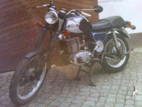

Bei voller Handkraft riss eher der Bowdenzug als das sich spürbare Bremswirkung aufbaute.Diese Erfahrung habe nicht nur ich gemacht.Einige Fans bauten die Trommel der BK350 ein aber diese Teile gab es nicht um die Ecke.
Um die MZ ein wenig optisch zu verändern wurde gern der Scheinwerfer des ZT 300 Traktors verbaut.
Da es das Teil nicht im nomalen Handel gab, mußte mancher Trecker die Augen lassen.

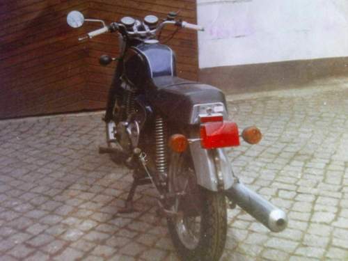

Das Rücklicht an meiner TS stammte von einer späten Jawa350.
Vorher hatte ich eines von einer Babetta montiert und die Frontblinkerschalen vom Lada 1300-21021 montiert.Dazu fräßte ich ganz flache Aluplatten aus um eine Sofitte mit Fasung darin unterzubringen.
Die Jawaleuchten mussten auch angepasst werden,da Jawa Plusleitung an Mass hat.
Die Blinker waren super gelungen und auch das Babettarücklicht fand über Nacht einen neuen Besitzer.
Also wurden wieder die handelsüblichen "Kartoffelblinker "montiert.
