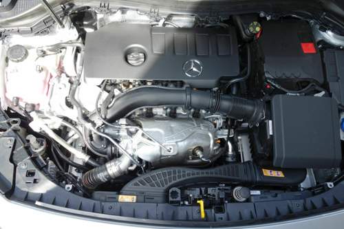

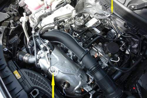

Auch in der Baureihe 247 soll im Falle eines Unfalls die Entflammung des Klimaanlagenkältemittels R1234yf unterbunden werden, indem ein Gasgenerator das Schutzgas an die heißen Bauteile bringt. Die Bilder 1-3 zeigen einen B250 {W247} und die Bilder 4 und 5 einen B180 {W246}.

Beim W247 ist die Gaspatrone versteckt unter der Abdeckung der Scheibenwischer verbaut.
@smarty874 schrieb am 30. Juli 2019 um 21:16:37 Uhr:
Ja, weil man das Ganze gleich konstruktiv einfließen lassen konnte. Beim Vorgänger wurde der Schutz ja nachträglich eingebaut.
