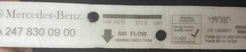

Moin,
ist das bei euch (Benzinern) auch so, daß es manchmal im Fahrgastraum wie im Motorraum riecht?
Also bischen so als wenn ich den Öldeckel aufmache, bzw so als wenn man in den Motorraum schnüffelt?
Das dünstet auch so immer etwas aus dem Motorraum - kenne ich von meinen anderen Auto eigentlich nicht.
Klima-Lüfter - der springt bei mir ziemlich oft an.
Obwohl aussen es vielleicht 25° sind und die Klima auf 22° gestellt ist, geht der Lüfter (im Stand), oder gleich nach dem Start sehr oft an. (wenn ich kurz zuvor noch unterwegs war)
Beim Audi kannte ich das nur, im Sommer wenn man den Motor abgestellt hatte und der Lüfter lief dann nach.
Ist das normal ??

Moin,
nee.
Hast du mal den Innenraumfilter kontrolliert?
Vielleicht hat der Klimakompressor zu wenig Öl?
Wenn der Innenraumfilter dicht ist, muss der Kompressor natürlich mehr arbeiten.
Der müsste bei dir ja denn fast 2 Jahre alt sein.
Der ist bestimmt dicht.

ja in diese Richtung hatte ich auch schon gedacht, wollte es bis zum Service B (Oktober) noch hinziehen.
Werde mich mal am WE beschäftigen. Vielleicht kann man den ja auch erstmal ausblasen. (?).

Auf alle mal anschauen, und wenigstens das gröbste rauspuhlen.
Wenn du was zum ausblasen hast, noch schöner.
Am besten mit FFP2 Maske etc.
Hoffentlich liegt es daran, und nicht am Kompressor.
Wenn der zu wenig Öl hat, kann das teuer werden.
Aber du hast ja noch Garantie.
Auf keinen fall die Zeiten überschreiten...
Ich wechsele meine Innen Filter grundsätzlich jedes Jahr im Frühjahr.
dieses mal hatte ich aber drauf verzichtet, weil mein Auto ja erst im September zugelassen wurde.
Kontrolliert habe ich ihn aber schon...

Wie ich aber gerade sehe, gibt es für die B klasse wohl da noch keine zu kaufen...
Doch oben im Link steht doch auf Lager ...
Goldfilter meine wegen dem Preis von 64€:
https://www.mercedes-originalteile.de/index.php?...

Beim W247 sitzt der Filter etwas anders.
Ob der Billstein für den w247 passt, kann ich nicht ersehen...
