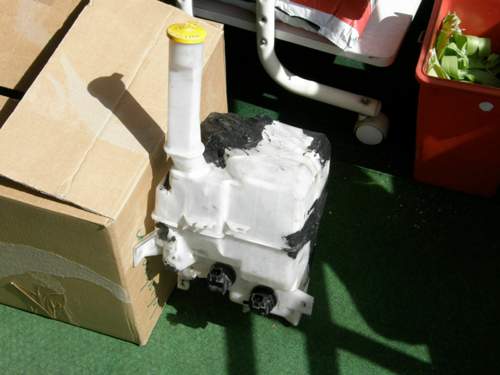

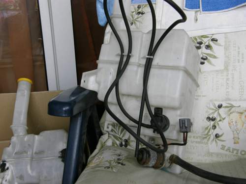

Die Stecker sind am unteren Ende des Behälters.
Siehe Beispiel-Bilder. (Sind vom M6)
Evtl. musst du die innere Verkleidung vom Kotflügel lösen um da dran zu kommen.
Oder die vom Unterboden.
