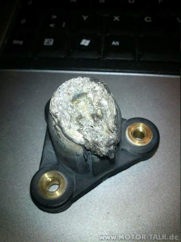

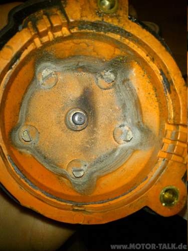

Hab mal einen V70 I mit so einem Problem erworben, mit neuen Kerzen lief er eine Weile besser, bis er dann stehen geblieben ist. War der Verteilerfinger.
