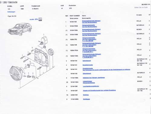

Ich habe letztes Jahr ?? meine Scheinwerfer ausgebaut (Doppelschrinwerfergrill) und wollte sie reinigen und neu abdichten. Nun habe ich leider zwei Schrauben auf dem Gewissen und finde sie einfach nicht bei den einschlägigen online Börsen.
Kann mir jemand die Teilenummer sagen bzw. wo es die Teile gibt?!
Sie sind die Verbindungsschrauben zwischen der Scheinwerferplatte falls das weiterhilft.
Anbei ein Foto von den Schrauben und von meinem Auto, wegen der Art des Grills.
Falls es noch Rückfragen gibt, immer gern!
Danke für jede Hilfe vorab!

Danke für die schnelle Rückmeldung, aber ich glaube die Teile passen nicht.
Die feste Schraube sieht wirklich ein wenig anders aus, wenn man die genau vergleicht. Ich würde mich noch über weitere Tipps freuen, da ich die Teile auch selbst schon gefunden habe, aber nicht 100% überzeugt bin.
Ich werde es vermutlich trotzdem mit den Teilen probieren.
...ansonsten bei vw classic parts.de oder werk34.de schauen...da gibt es den kompletten Satz pro Scheinwerfer.
Da war ich leider auch schon. Bei Werk34 gibt's die gar nicht und bei classic Parts brauche ich die Teilenummer, da man aus den Explosionszeichnungen nicht wirklich schlau wird.

Vielen Dank für die Hilfe. Die Teile sind anscheinend aus dem Programm seid 6 Jahren. Mal gucken ob ich was ähnliches finde. Ich melde mich auf jeden Fall nochmal ob die Teile so passen. Viele Grüße, besten Dank nochmal und schönes Wochenende!

Das Problem sind die Explosionszeichnungen. Die Teile an dem Auto sehen ganz anders aus als auf dem Bild.
Ich brauche Teil Nummer 6 und das passt gar nicht zu meiner Schraube, aber wie gesagt die Teile sind nicht mehr in Programme, sodass ich jetzt improvisieren muss. Beim Golf 2 gibt's ähnliche, die aber kürzer sind. Mal gucken ob die sich anpassen lassen. Gruß
@Rocknrolla13 schrieb am 2. Januar 2016 um 12:00:24 Uhr:
Das hat nicht grundsätzlich was zu bedeuten.
Von welchem Hersteller sind die Scheinwerfer denn eigentlich? Ich hab an den Hauptscheinwerfern von Käfer/Golf 1 eigentlich noch nie was anderes gesehen, als das Teil 6.
Hat der Golf schon LWR?
Ah okay. Das beruhigt mich. Die SW sind von Hella.
Das Teil 6 gibt es ja in drei Ausführungen:
1. Standart (wird das schwarze Plastikteil sein)
2. Für Sealed-Beam-SW (Nordamerika)
3. Für Fahrzeuge mit LWR.
Da nur das Erste abgebildet ist, können die anderen komplett anders aussehen.
Ich brauche die Nummer 3 aus deiner Aufzählung.
