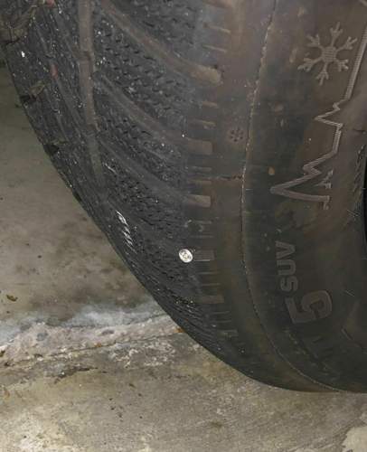

Vor 2 Wochen meine allererste Reifenpanne in meinem Leben: Eine Schraube. Siehe Bild. Eingefangen am Vorabend, mein GLC stand in meiner Garage. MB-24h-Dienst angerufen. Dauerte 20 Minunten, bis die Hilfe kam.
Der sehr freundliche Helfer hat dann den Reifen aufgepumpt. Dann fuhren wir zusammen zu meiner MB-Garage, was problemlos klappte. Durch die Schraube entwich die Luft ja nur relativ langsam. Dort bekam ich innerhalb von weiteren 30 Minuten ein Ersatzrad angeschraubt. Damit war ich erst mal wieder mobil und konnte zur Arbeit fahren.
Das war ein Service, wie man ihn sich wünscht. Schnell, freundlich, unkompliziert. Top!
Einen Tag später rief mich die MB-Garage an: Den Reifen dürften sie nicht mehr reparieren. Die Schraube würde zu weit aussen sitzen. Ich müsse somit einen neuen Reifen kaufen. Schlimmer noch: Es müssen zwei Reifen sein, da der aktuelle Satz schon zu weit runtergefahren wäre. Links und rechts müssten immer Reifen desselben Herstellers und Jahrgangs im selben Zustand sein. Hier natürlich: Neu.
Nun, obwohl ein MB-Händler nicht gerade ein Reifen-Discounter ist, willigte ich zähneknirschend ein. Ich hatte ja eh kaum eine andere Wahl. Und war ja zudem froh, dass die Panne glimpflich ablief und schnell behoben wurde. Nächsten Winter hätte ich eh einen Satz neuer Winterreifen benötigt.
Was ich aber gerne vom Forum gewusst hätte: Ist das korrekt, dass die Schraube an dieser Position einen Totalschaden für den Reifen bedeutet? Zu weit weg von der Lauffläche bzw. zu nahe am Rand hiess es.
Schraube in Reifen
Soweit ich weiß, darf bei Beschädigung der Seitenwand keine Reparatur mehr vorgenommen werden. Aber ganz ehrlich bei einem Wagen dieser Gewichts und Leistungsklasse würde ich grundsätzlich keine Reparatur vornehmen. Vielleicht bin ich da etwas altmodisch, aber die Reifen sind das Einzige dass Dich mit der Straße verbindet. Zur Reduzierung eines vielleicht nur leicht erhöhten Risikos eines erheblichen Reifenschadens bei schneller Fahrt auf der AB oder in Kurven wäre mir die Investition in zwei neue Reifen allemal wert. Nur meine persönliche Meinung. Verloren hast Du letztlich nur einen Winter mit ohnehin schon abgefahrenen Winterreifen. Neue Reifen sind im Winter ohnehin immer die bessere Wahl. Weiterhin gute Fahrt

Mal eine Frage an den TE. Sind das runderneuerte Reifen? Sieht auf dem Foto so aus. Wußte garnicht, dass es so etwas noch gibt.
Es sind Dunlop 235/55 R19 105V Winter Sport 5 SUV XL. Gekauft Herbst 2017.
Die haben nun etwa 14'000 km.

@Classicmac schrieb am 9. November 2020 um 20:42:21 Uhr:
Mischbereifung ist in der Schweiz zumindest erlaubt (aber immer nur im Vergleich der beiden Achsen). Sie hätten dir auch einen neuen aufziehen können statt zwei. Das die Reifen im selben Zustand sein müssen, ist falsch. 1.6 mm sind einzuhalten, das ist dann auch alles. Ob es Sinn macht oder nicht, dass beantwortet jeder für sich selbst.

@716 Geht in diesem Fall aber nicht um die Gesetzeslage sondern um Herstellervorgaben.
@Hobbybastlerin schrieb am 6. März 2021 um 19:52:13 Uhr:
Na, geht wohl um Beides würde ich mal behaupte. Continental sagt auf seiner Homepage, dass es nicht ideal aber ohne weiteres möglich sei. Also... Finde ich die Aussage von der Werkstatt nicht korrekt.
@716 Damit hat Conti ja grundsätzlich nicht unrecht, aber MB gibt vor welcher Profiltiefenunterschied zulässig ist, damit keine Schäden im Antriebsstrang die Folge sind.
Beispiel Audi-Vorgabe beim A3 Quattro: Unterschied VA zu HA max. 3mm, achsweise max. 2mm. (Werte für den GLC hab ich nicht im Kopf)
Wenn der Händler sich nicht dran hält und sich beispielsweise das Verteilergetriebe verabschiedet, darf er den Tausch desselbigen zahlen.
