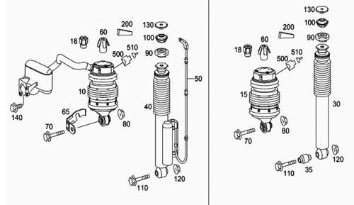

Hat jemand zufällig die genaue Definition für die untere Befestigungsschraube für die Luftfeder HR beim S211 (BJ 2003) parat (Durchmesser, Gewinde, Länge und Schraubenkopf). Hat schon gelitten und muss bei Tausch mit gewechselt werden. Ist bei dem eigentlichen Ersatzteil nicht dabei.
Musste feststellen, dass es mindestens zwei unterschiedliche Ausführungen bei der Luftfeder gibt: mit oder ohne ADS.

Fahr zum Freundlichen da bekommst du was du brauchst
SECHSKANTSCHRAUBE
HALTER UND LUFTFEDER AN FEDERLENKER; M14X1,5X140
N 910105 014014
Vielen Dank für die Info. Fasse es nochmal zusammen:
Es handelt sich um Flachbundmutter (80) und Flachbundschraube (70):
N 910 105 014 014 (70)
N 913 023 014 003 (80)
