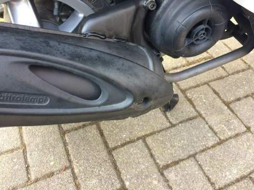

Habe die Blindschraube am Krümmer von Piaggio Zip 4T c25 Bj 2006 verloren.Wer weiß was für Schraube da reinkommt der Roller ist sehr laut

Du gehörst aber zu den Gaaaanz schlauen🙂)wie??Wer lesen kann ist klar im Vorteil,war doch nur ein Beweis auf den Kommentar von kranenburger.Habe das Photo rein da ich zeigen wollte das es bei anderen auch so ist und das bei mir nicht rumgefummelt wurde.aber du bist ja nicht um Tipps zu geben hier.aber na ja

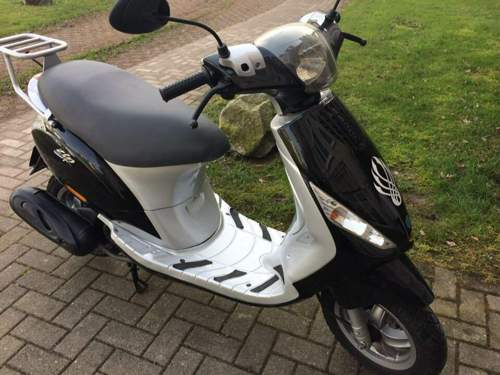

So das Extra für dich Herr Schlauer.....das sind meine Photos mit meinem Handy und es ist nicht irgend ein Roller aus dem Netz...zufrieden so??

Ah, ein schwarzer Roller mit Heck-Hochsitz. Den darfst Du übrigens gern vorstellen, ganz oben in der Roller-Forums-Liste gibt es einen Beitrag dazu:

Uhhh seit ihr spritzig mit euren Kreissägen🙂)Ich fahre nähmlich nur in der Stadt und bei schönem Wetter, also reicht mir der Lahme und 60 läuft der auch,was will man mehr??Und zum Hochsitz da ist ein Topcase drauf muss keine Motoschow gewinnen wie so manche hier.Oder willst du mit deinen tuc tuc zum rennen gehen🙂)finde wichtigere Sachen im Leben als einen spritzigen Stinker🙂)Einen gewonnenen Gaul schaut man nicht ins Maul denn Geld würde ich für keinen Roller der Welt ausgeben,wenn schon dan schon ein Motorrad....Nur zu meiner Frage habt ihr überhaupt kein Wort dazugetragen,Hauptsache stänkern und rumtuten,meine nur 2 davon🙂).Schönen Abend noch und zick ruhig weiter...🙂)

War heute mal beim Freundlichen, wegen der elektrischen Vespa ("Das dauert noch..."😉. Die verlorene Schraube ist gut bekannt, heißt CO-Prüfschraube und hat entweder ein M10x6er oder M10x8er Feingewinde. Wichtig dabei, dass diese aus Messing besteht und 3,64 Euro ist der heftige Preis diese Schräubchens lt. Teile-Liste am Beispiel des China-ZipII in M10x6 beim TE.
Beide hier genannten Gewindegrößen sind technisch nicht möglich. M10 Regelgewinde ist M10x1.5
Feingewinde ist dann entweder M10x1 oder M10x1.25

Steht so im Piaggio-E-Katalog:
https://www.wms24.de/.../
Teil Nr. 6.
Denke mal, dass man nen 16er/17er Schlüssel braucht und eine 1,0er Steigung hat. Viel häufiger findet man diese etwas größere Schrauben-Version beim Piaggio-Konzern:
