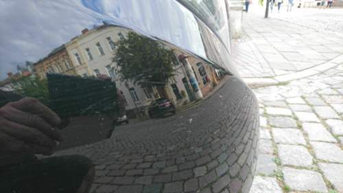

ich weiss dass es nicht so schonend ist wie Handwäsche, aber so ein grosses Auto sauber zuhalten dauert schon lange, dadurch fahre ich auch schon mal in die Waschanlage. Ich hatte eine Schramme an der Seitentür durch einen Kinderfahrradlenker, der wurde vor gut sechs Monaten mit einer anderen "Supermarktkampfspuren" entfernt. Nach einem späteren Waschanlagenbesuch waren wieder Schrammen drin??? Danach habe ich den Rest des Autos mal genauer betrachtet und es sind immer wieder kleine Schrammen zu sehen. Ich finde dass der Lack sehr empfindlich ist, wie sind eure Erfahrungen??Noch kurz bemerkt: Ich fahre schon ewig in diese Waschanlage, dort wird jedes Auto zuerst von Hand mit dem Hochdruckreiniger vorgereinigt, zudem wird sie regelmässig gewartet. Ausserdem gehe ich dort auch mit meinen fast elf Jahre alten roten Fabia hin, und der hat es nicht!
Wie gesagt wie findet ihr den Lack oder ist eventuel nur bei mir was nicht richtig?

wie gesagt ist es bei mir eine Waschanlage keine SB-Reinigunsbox gewesen. Die Waschanlage ist vor kurzem erst mit neuen "Schonwaschbürsten" bestückt worden, zudem wird jedes Auto von einem Mitarbeiter vorneweg mit dem Hochdruckreiniger vorbehandelt sodass der gröbste Schmutz gar nicht erst in die Waschanlage kommt. Wie auch beschrieben gehe ich mit meinem Fabia auch schon ewig hin der hat nichts! Ich werde demnächst Fotos einstellen.
Muss aber erst mal länger weg.
@martinb71 schrieb am 10. August 2018 um 14:32:00 Uhr:
Stell mal ein paar Nahaufnahmen von den Lackdefekten ein.
Bitte schön ...

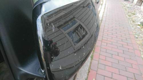

Dsc-1568
Dsc-1569
Die Bilder sind zwar bei Weitem nicht optimal aber für die Kratzer reicht es mir zumindest. Das sind keine typischen Waschanlagenkratzer und würden eher durch die Bürste in der Waschbox oder bei der Handwäsche verursacht.
In der Spiegelkappe dürfte der Kratzer auch zu tief sein um ihn raus zu polieren. Wie stark spürst du den Kratzer mit dem Fingernagel?

@martinb71 hat es bereits treffend formuliert,die Kratzer sind nicht auf die Nutzung einer Waschstraße zurückzuführen.
Die Kratzer sind nicht Maschineller Herkunft,hierfür sind diese viel zu ungleichmäßig.
2 Dinge würden mich brennend interessieren,die Kratzer vom Kinderfahrrad.......wurden diese lackiert oder poliert?.
Die Vorwäsche in der Waschstraße von Hand,kannste uns uns/ mir diese erklären,wie geht diese von statten.

Deine Kratzer wurden NICHT in der Wasstraße, eher so vermute ich, vor der Einfahrt in die Waschstraße verursacht!

Also den Kratzer im Spiegelgehäuse würde ich jetzt auch nicht als von der Waschanlage verursacht einstufen.
An der Front - möglich, muss aber nicht. Aber an der Front sieht das noch recht problemlos entfernbar aus. Wenn nicht sooo viel Klarlack weg soll, kann man ihn zumindest soweit abmildern, das man ihn nur noch im richtigen Blickwinkel sieht, wenn man weiss, wo man suchen muss. Aber gerade schwarz ist nun mal die Pest, wenns um die Sichtbarkeit von auch kleinen defekten geht. Man hat eben nen super Kontrast zu allem, was heller ist. Und das sind Lackdefekte meist.
Ansonsten kenne ich MB-Lacke auch als ziemlich hart. Und wenn Kratzer nach einer Behandlung wieder auftauchen - wie, von wem und womit behandelt? Vom Händler? Dann wurden sie möglicherweise nur überdeckt mit Füllpolitur oder ähnlichem. Sieht erstmal schön aus, ist aber nach ein paar Wäschen wieder verschwunden und der Defekt kommt wieder zum Vorschein. Geht aber schnell und macht wenig Arbeit.
