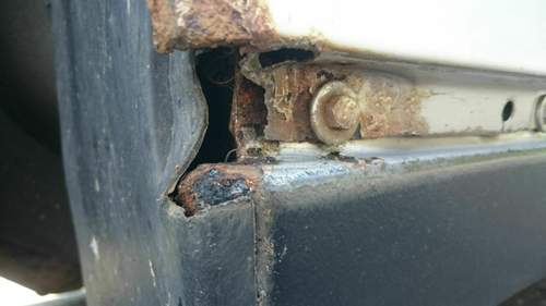

Moin Michl,
schau Dir mal Bild 14 / 16 an, die Ecke unten am Kotflügel, mit der Leiste - das hatte ich gerade am WE abgebaut - siehe Fotos.
Von wegen rostfrei ...
Zudem hat er seine Fotos vom dunklen Auto schön im dunkeln gemacht ...
Gruß, Heiko

Bei der Beleuchtung sieht jedes sauber geputzte Auto "gut" aus. Da sieht man kaum etwas. 😉
