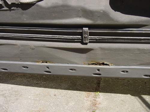

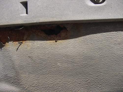

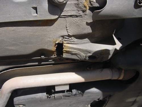

Hallo, liebes Forum, war heute mit meinem 2000er W210 E280 beim TÜV. Dem Prüfer war beim Einfahren schon anzusehen, dass er beim Anblick meines 210ers seinen Schraubenzieher spitzt. So kam es auch. Plakette zwar bekommen, allerdings Wiedervorstellung in 30 Tagen. Rost natürlich. Klar, auch ich hatte gedacht, wie so Viele, MEIN 210er ist praktisch rostfrei, weil das Blechkleid so schön und völlig unversehrt ist. Wahrscheinlich könnt ihr über so viel Blauäugigkeit nur noch müde lächeln.
Zur Sache. Ich habe jetzt ein bisschen ein Problem, weil ich finanziell nicht den allergrößten Spielraum habe (ich weiß, dann sollte man auch nicht so ein Auto fahren…).
Ich gebe mal gerade die Posten des TÜV-Berichts wieder:
> Schweller rechts vorn durchgerostet
> Radhaus vorn links hinter Scheinwerfer durchgerostet
> Radhaus vorn rechts hinter Scheinwerfer durchgerostet
> Bodengruppe vorn rechts bei Wagenheberaufnahme durchgerostet
> Bodengruppe hinten rechts bei Radhaus durchgerostet
Könnte vielleicht jemand aus diesen Angaben den Umfang der Reparatur grob abschätzen? Auf 300 bis 500 Euro plus oder minus kommt’s nicht an. Ich würde nur gern wissen, ob da evtl. Tausende auf mich zukommen.

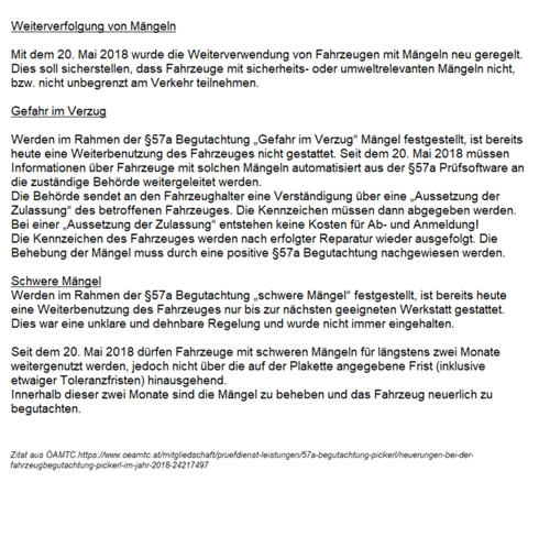

Ich weiß es nicht definitiv aber ich glaube, 2018 wurden EU-weit die Toleranzzeiten geändert.
Bei uns in Ö konnte man vor der Neuregelung bei einem negativen Bescheid die 4Monate-Toleranz ausnutzen.
Jetzt ist es so, dass man bei festgestellten schweren Mängeln nur mehr 2 Monate Zeit für die nochmalige Vorführung hat, die 4 Monatsregel ist dann hinfällig. In so einem Fall ist das Datum der erfolgten (negativen) Überprüfung und nicht der vorgeschriebene Überprüfungsmonat + 4Monate relevant.
§57a
Hier hat sich da auch einiges geändert. Das hat jetzt aber nichts damit zu tun das er eine Plakette bekommen hat. Bei den Mängeln gibt es normal keine, bzw erst nach Wiedervorführung. Ich vermisse den Hinweiss das die Untersuchung bestanden wurde. So wie das da steht dürfte er keine Plakette bekommen. Der Hinweiss auf eine Kontrolle und damit verbundene Unannehmlichkeiten ist richtig.

Dass meine Zeilen nicht unmittelbar mit dem Problem des TE zu tun haben, ist mir schon klar. Mein Hinweis sollte nur die Änderungen in der Gesetzgebung für Ö aufzeigen. Könnte ja sein, dass es neuerdings auch in D ähnliche Änderungen gibt.
Zum Thema:
Ich vermute, dass der TE hier etwas vollkommen missverstanden hat und er noch mit der alten Plakette fahren darf. Für eine neue muss er nun innerhalb 30 Tagen eine Nachkontrolle durchführen lassen.
So zumindest deute ich den Inhalt des Prüfberichtes.
edit: sehe soeben, dass der TE (während ich meinen Beitrag schrieb) diese Vermutung bestätigt hat 😎

Meine Einschätzung zur Reparatur.
Die Rep. wird vorraussichtlich mehr kosten als du bereit zu bezahlen bist. Kenne das aus eigener Erfahrung.
Der TÜV-Onkel wollte bei dir offenbar keinen Herzinfarkt provozieren, aber emotionslos betrachtet wird es wahrscheinlich eine ziemlich aufwändige Arbeit werden. Daher sehe ich für deinen Benz keine guten bzw. kostengünstige Vorzeichen am Horizont.
Tut mir leid, wenn ich dir keine große Hoffnung mache, aber Realität und Wunsch liegen beim 210er ziemlich weit auseinander. Ich hoffe für dich, dass es besser aussieht wie auf den Bildern.
edit: wann wurde das Fahrzeug das letzte Mal auf Rostschädigungen kontrolliert. z.B. Federaufnahmen, Dreieckslenker, Holme, Rahmen/Hilfsrahmen, HA-Träger, etc., etc.? Es kann auch mal was brechen 😰
