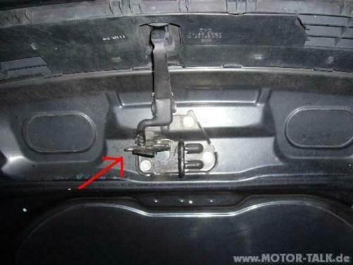

meinem Schwiegervater ist gestern auf der Autobahn das Unglaubliche passiert, bei voller Fahrt ging plötzlich die Motorhaube von seinem Audi A4 auf und schlug direkt in der Windschutzscheibe ein. Zum Glück ist ihm nichts passiert und die Scheibe brach nicht komplett durch, so dass er noch den Standstreifen "blind" ansteuern konnte. Die Motorhaube ist natürlich komplett hinüber sowie die Scheibe natürlich.
Jetzt meine Frage, ist einem von euch schon mal was ähnliches passiert oder wisst Ihr wieso zur Hölle das passieren konnte? Die Motorhaube wurde zuletzt vor einer Woche geöffnet, soll heißen er ist mehr wie 500km gefahren und dann plötzlich ist es passiert. Es hat sich nichts angedeutet oder ähnliches. Was könnte kaputt gegangen sein?Ich muss es mir selber noch anschauen,aber vielleicht hat ja einer von euch schon ne Idee. Denn es muss natürlich genau geklärt sein, was die Ursache war, bevor er eine neue Motorhaube drauf baut, nicht dass das Gleiche nochmal passiert...

ich werd morgen mal mit meinem Schwiegervater die Sache besprechen/begutachten. Er war heute wohl auch bei der DEKRA (die Versicherung hat ihn hingeschickt), damit die genau untersuchen was die Ursache dafür war. Ich werd natürlich berichten, was da raus gekommen ist sobald ich genaueres weiß.
Wenn die Motorhaube weggeflogen wäre, wären die Auswirkungen wohl nochmal deutlich schlimmer gewesen, vor allem auch für die nachfolgenden Fahrzeuge. Das ist zum Glück nicht passiert, aber trotzdem wars schlimm genug da er ja blind weiterfahren musste und auch Glassplitter nach innen geflogen sind. Die Scharniere sind zwar ordentlich verzogen aber sie haben ohne Probleme gehalten.

Original geschrieben von Destructor
die haubenscharniere sind deutlich massiver als der fanghaken
Es geht ja hauptsächlich darum, dass der Fanghaken sehr stark belastet wird wenn die Motorhaube einen Spalt offen ist, und durch den Wind eine starke Auftriebskraft entsteht. Geht die Haube auf, wirken kaum noch Kräfte auf die Scharniere, weil sie aerodynamisch gut liegt. Es ist eher selten, dass die Motorhaube ganz wegfliegt.
Ich schätze mal, dass hier zu 99% der Halter selbst schuld war, und die Haube einfach nach dem Schließen nicht mit Gegenzug überprüft wurde, wahrscheinlich war die Haube die ganze Zeit offen, es wurde nur nicht bemerkt. Ist wohl auch nicht so einfach, das zu sehen. Der Haken hält durchaus mehr aus, als 120, nur nicht besonders lange. Sogar bei Alfa hält er 200, dann schafft er bei Audi mindestens 300 😁
Denn wenn die Motorhaube ganz von selbst aufgehen sollte, ist nunmal der Fahrer/Halter schuld, weil dann Schloss und Fanghaken versagen müssen, das passiert niemals gleichzeitig. Es ist schon selten genug, dass das Schloss versagt, und der Fanghaken in der falschen Position festklemmt, meistens ist ganz einfach hunderte Kilometer lang die Motorhaube unbemerkt nur im Fanghaken.

Ich würde sagen so wie oben bereits beschrieben fehlte hier einfach nur eine ordentliche Wartung des Schosses bzw. des Fanghakens.Also gründliche Reinigung und anschliesend gut fetten.
