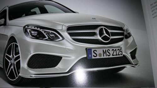

Hallo Masteruser,
also auf den Fotos im Link ist nach meiner Meinung KEIN AMG Paket verbaut, sonder das Sport-Paket Exterieur, was identisch ist mit der Avantgarde Schnauze. Die AMG Schnauze hat größere Ausparungen recht und links und die Form des Lüftungsgitters ist quasi umgekehrt. Also wenn das Fahrzeug im Link deines ist, ist der Umbau kein Thema.
Hatte ja die von mir tatsächlich getätigte Investitionen genannt. Mann muss sichlich etwas suchen, bis man brauchbare Teile findet. Beim Stoßfänger kann man ja ruhig einen mit ein paar Kratzern kaufen (jedoch ohne Verformungen oder gar Risse) - da man ihn im Zweifelsfall ohnehin neu lackieren muss. Beim Kühlergrill wäre ich wählerischer, da man hier nichts nachbessern kann. Der Stern ist ohnehin kein Kostenfaktor.
Also aus meiner Sicht ist die Voraussetzung bei Dir identisch wie bei mir!!
Lade als Bild aus dem aktuellen Prospekt mal das Aussehen der AMG-Schnauze hoch.....
Viele Grüße vom Reiter
PS: Die Motorhaube muss unter keinen Umständen getauscht werden - egal ob es nun das AMG oder nur das Sport-Paket Exterieur ist. Und an eine Abweichung bei den Parksensoren selbst beim AMG-Exterieur- Paket möchte ich auch nicht glauben.......definitiv nicht. Die Lage ist beim AMG-Paket absolut identisch!

So, meine Herren,
anbei nun die angefragten Fotos genau meines Wagens. Die anderen Fotos (aus dem Link) waren von einem anderen Wagen, wo ich aber dachte, dass das egal sei. Hat etwas gedauert, da der Wagen noch in der Werkstätte stand...
Meine Fragen nun an euch:
Wie nennt man nun diese Exterieur Austattung? Ich wurde ja schon getadelt dafür, dass ich es als AMG Exterieur Paket bezeichnet habe...
Ich hoffe "Goldener Reiter" ist noch immer der Meinung, dass der Umbau auf Elegance ganz einfach wäre?
Anm. Ich habe Distronic.
Liebe Grüße, euer Masteruser

Es handelt sich um das AMG Sportpaket. Es ist an den größeren Lufteinlässen und der durchgehenden Chromleiste gut erkennbar.
Prinzipiell kannst du ohne Probleme einen Elegance Stoßfänger mit Grill und Haubenstern montieren.
Der Grill sollte nur, bei SA Distronic, die Distronic-Abdeckung haben.
