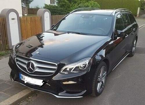

Seit ich meinen S212 (Mopf) habe, träume ich vom Haubenstern wie bei allen Vorgängern. Aufgrund der recht zahlreichen Anforderungen bzgl. Ausstattung musste ich dann bei der "Schnauze" Kompromisse machen. Hatte zwar einen Elegance erwischt - leider aber mit Sportpaket Exterieur.
Somit hatte mein Elegance jetzt die Avantgarde-Schnauze.
Durch ta-raffy hier aus dem Forum kam ich dann auf den Trichter, dass man ggf. bezahlbar den Traum von der Elegance-Front doch verwirklichen kann.
Gemeinsam mit Raffys Hilfe habe ich dann die drei notwendigen Teile (Stern, Kühlergrill und Stoßfänger) beschafft (Bucht und mbgtc) und nun - nach Lackierung des Stoßfängers -
heute die "Umoperation" vornehmen lassen. Alles passt perfekt und sieht hammergut aus. Klar ist das Geschmackssache.....wollte nur alle diejenigen motivieren, die ähnliche Pläne haben.
Genieße es nun auf der Haube wieder einen Stern zu erblicken!!
Viele Grüße vom Reiter
PS: Werde morgen versuchen Bilder einzustellen. ...falls es von Interesse ist....

Es sind lediglich 3 Teile, die beschafft werden müssen:
Der Stern (gibt nur eine Version für den 212er)
Der Kühlergrill: Hier gibt es verschiedenste Ausführungen - der Classic Grill und der Elegance Grill (Classic hat silberne Lackierung zwischen den Lamellen / Elegance hat schwarze Lamellen zwischen den Chromleisten). Ob Classic oder Elegance ist als Geschmackssache. Wichtig ist, dass der Grill zur Ausstattung des Fahrzeugs passt: mit/ohne Distronic-Platte, mit/ ohne Frontkamera für 360Grad-View.
Die Stoßfänger sind bei Elegance und Classik eigentlich identisch - lediglich die Gittereinsätze mittig und rechts und links sind bei den beiden Linien unterschiedlich. Wichtig ist hier nur, ob der Stoßfänger mit oder ohne Parksensoren ausgestattet ist.
Wie durch Raffy gelernt, sollte man darauf achten möglichst einen kompletten Stößfänger zu kaufen und nicht lediglich die Haut. Sonst fehlen alle möglichen Halter etc. die man sonst noch irgenwie umfriemeln muss.
Umbau hat bei mir der Lackierer erledigt. Alle Halterungen der Schnullerschnauze passen aber für das Elegance-Face!
Sonst fällt mir eigentlich nichts mehr dazu ein. Hab ich was vergessen? ?
Das alle Teile Mopf-Teile sein müssen versteht sich von selbst!

Keine Ahnung würde aber schätzen, dass man 2.500 € los wäre. Ich lag in der Summe bei ca. 1200 € und das war es mir Wert!!!
