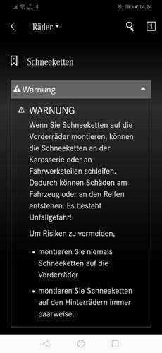

Ist jmd dabei der Schneeketten aufziehen musste (wg. des Schildes) oder wollte, weil er unsicher war?
In Austria gibt es ja zT die Ausnahme für 4x4.
Hintergrund: Es ist nur eine Felge, 8Jx19 H2 ET38 erlaubt, bei der Schneeketten erlaubt sind und ich bin am Grübeln welche Felgen- / Reifenkombination ich mir antue und ob ich Schneeketten berücksichtigen sollte.
Hinterachse

Für 20“ gibt’s von MB keine Kettenfreigabe, das kannst du leider vergessen... schau in die Freigabelisten von MB für den GLC da wirst du fündig auf welchen Reifen/Felgenkombinationen du Ketten fahren darfst.

Zulässige MB Rad-/Reifenkombinationen, aufgeschlüsselt nach Baureihe. Schneekettentauglichkeit ist als Fussnote aufgeführt.
https://www.mercedes-benz-berlin.de/.../tires-and-rim.html

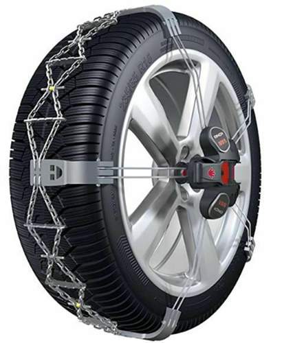

Hat jemand Erfahrung mit diesem Kettentype
KÖNIG Schneeketten K-Summit ( bei mir dann für Reifengröße 255/45/20)
