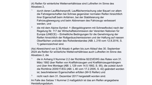

https://www.transparent-beraten.de/.../: „Seit dem 04.12.2010 schreibt die Straßenverkehrsordnung (StVO) eine situative Winterreifenpflicht in Deutschland vor. Demnach müssen Autofahrer laut §2 Abs. 3a StVO bei „Glatteis, Schneeglätte, Schneematsch, Eisglätte oder Reifglätte“ alle Räder mit entsprechenden Reifen ausstatten, die den Anforderungen der Straßenverkehrs-Zulassungs-Ordnung (§36 Abs.4 StVZO) genügen“

Die situative Winterreifenpflicht ist in 2 Abs 3a StVO geregelt: bei Schnee und Eis brauchst du Winterreifen. Nicht Ketten oder Schneesocken sondern Winterreifen.
Was ein Winterreifen ist, ist 36 Abs 4 StVZO geregelt. Und jetzt der Spoileralarm:
Ein Sommerreifen wird weder mit Schneeketten noch Schneesocken zum Winterreifen.
Findet man mit google in wenigen Sekunden.
