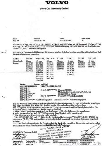

Hier eine Freigabe von 1999.
Die 195/65/15 sind auch nur als WR freigegeben. Zumindestens lt. diesem 'Papier'.
Herstellerbindung wurde aufgehoben.
Volvo-reifenfreigabe
DANKE!
Warum die Einschränkung "nur als Winterreifen"?
Naja, dann brauch ich ja Lenkeinschlagbegrenzer und muss die einbauenlassen...das ist mit Aufwand und Kosten verbunden und lohnt sich evtl nicht auf 195/65 15 zu gehen...
Vielleicht versuch ichs einfach mit 185/65 15, wenn ich die auf die Cetus-Felgen (6,5Jx15 ET 43) von den 195/60 15 machen darf...aber auch nur dann, wenn ich GJR nehmen werden, da die 185/65 15 ja teurer kommen als die 195/60 15, da ich die als V-Reifen brauch...
Kompliziert ist das...
