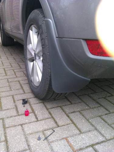

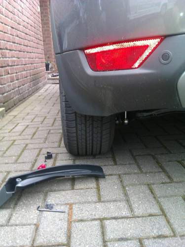

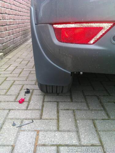

Montage ist einfach - aber ich bin erschrocken, was da von Ford so alles an dünnem Zeugs unterm KUGA verbaut wurde 😰
Bildm vorher <> nachher, angehängt
Kuga-spritzschutz-hinten
Kuga-spritzschutz-hinten-1
Kuga-spritzschutz-hinten-2
Moin,
der Dreck wird nun zu ca. 75 % agbehalten.....
....aber das ist nicht ausrechend 🙄
Werde mal was "dranbasteln"

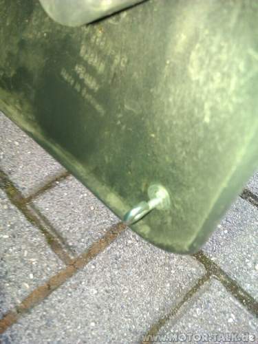

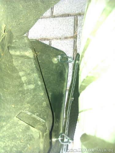

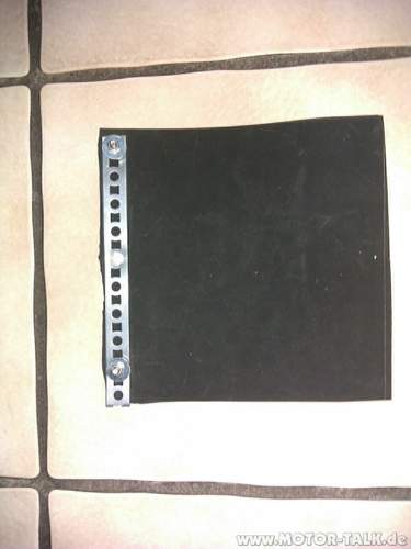

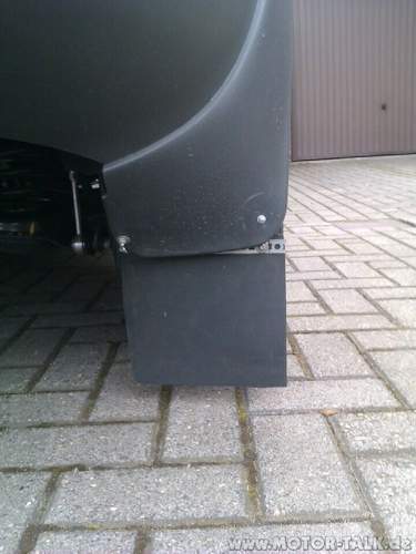

Verlängerung der "Rentnerspoiler " erster Versuch
Mittels Edelstahlschraube wird der Gummilappen an den Serienlappen befestigt
Vorher ein Edelstahlkband um den Gummilappen gelegt,
damit dieser nicht beim Fahrtwind bereits abreisst.
Mittels 3 Schrauben ( 2 x 40 mm / 1 x 20 mm ) zusammenquetschen,
mit Kontermutter, Sprengringe gegen öffnen gesichert.
Die 2 äusseren (langen) Schrauben gehen durch den Serienlappen
Evtl. verändere ich die Montage art von "Muttern" auf Flügelschrauben,
damit ohne Werkzeug angebaut werden kann.
Wenn mir das zuviel Fummelei wird, wird der Gummilappen mittels
Karabinerhaken zum Einhängen umgebaut.
Gummspitzilappen
Gummilappen1

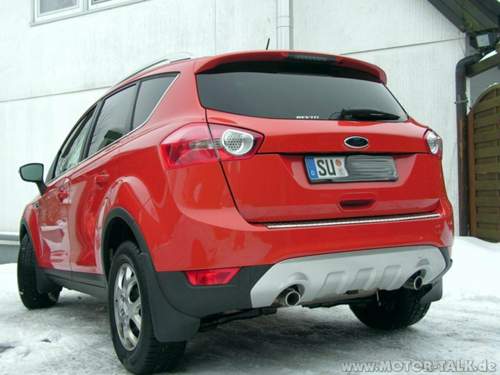

Ich wollte zuerst diese montieren:
http://files.rakuten.de/.../28fc17ae5bf5b3383b8aacf0c34f6b1c.jpg

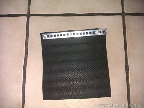

Mahlzeit,
ein paar Bilder von dem verlängerten Rentnerspoiler....
Nicht schick, aber zweckmässig.... 🙄
Lappenverlaengerung
Lappenverlaengerung-2
Lappenverlaengerung-6
+2
Super danke. Sieht zwar wirklich nicht oberschick aus, aber es sollte bei mir eben auch zweckmäßig sein.
