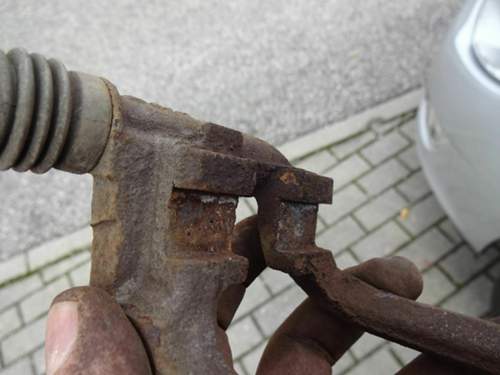

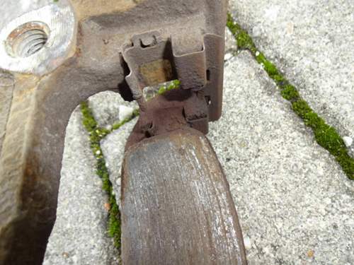

Ich habe beim Astra J nun zum ersten Mal die Beläge getauscht. Eine solch enge Bremssattelführung ist mir in meinem ganzen Leben noch nicht unter gekommen! Kein Wunder, dass die Beläge dort festhängen und schief abgefahren werden.
Hatte teils ein Gefälle von 0,5mm bis 6mm an einem Bremsklotz. Die 6mm Seite war natürlich an der "Lärmblechseite" -.-
Meine Beläge saßen damals auch etwas "enger" ..... glücklicherweiße haben sie sich nichtmal mehr schief abgefahren, da sie sich garnichtmehr bewegt haben 😁
Alles nachgearbeitet, "Plastilube" drauf und 50.000km ohne wiederkehrende Probleme abgespult
Dsc00555
Dsc00558
Oh, da hat der Rost aber auch schon gute Arbeit geleistet. Meine sahen eigentlich ganz gut aus. Der Wagen hat aber auch erst 3Jahre/60tkm. Ich konnte den Sattel jetzt fast bis auf das Metall (war aber noch gleichmäßig Patina dran) sauber schrubben. Es war eher generell so, dass die Beläge eng saßen. Vielleicht mag das aber auch etwas Herstellerabhänig sein, wie Dick diese Blechklammern gefertigt werden.
