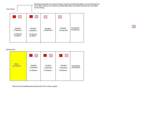

Hallo Liebe Amy Feunde...
Ich habe ein kleines :O Problem das sehr kompliziert ist aber ich probiere es zu erklären.
Ich habe 2 Verschiedene Rücklichter Europaversion mit gelben blinkern und Amy version wo der Blinker
rot ist. Da ich vom einten Pontiac Bonneville die Lichter (Plastik Scheibe) kapput ist möchte ich sie wegseln nur das Problem ist das die reinenfolgen nicht mehr stimmt und das bei der Europaversion der Blinker serperat und Gelb ist
Die Lichter bestehen aus 5 Kammern
Bitte schaut euch das Bild an ist zu Kompliziert.
Gibt es da ein Lichtmodul wo ich aus dem Fahrzeug herausmontieren kann?
Ich meine ich habe 2 Pontiacs.... der eine benuze ich als ersatzteillager...
Bitte Helft mir ich bin wirklich verzweifelt.
Ich kann doch nicht Bremsen und wen ich Blinke passiert nichts.. weil es wegen dem Bremsen die 2 fadenbirne schon leuchtet...
Lampen-reienfolge

Was für ne Fassung hast denn in Kammer 1 (von rechts nach links durchnummeriert)? Wenn dein "Standlicht" auch ne 2 faden Birne verträgt dann tu eine rein, verkabel das wie in der Euro Version und fertig.
du vertauscht also quasi das Standlicht (Birne) mit dem Blinker - damits nur blinkt in Kammer 5.
Wie die Verkabelung nun genau aussieht, kann dir nur dein Auto und en Stromlaufplan sagen.
Aber wenn die Ami-Fassung Standlicht (Kammer 1 und 2) auch doppel Fadenlampen verträgt, dann kannst ja genau die Euro-Version nach"bauen"

Ja du hast recht... ich könnte Theoretisch wie die Euroversion anschliesen nur will ich das nicht... ich möchte schon das das Ganze Klavier leuchtet und nicht das beim Blinken die kammer 5 noch ein bisschen blinkt 😁 ich will das die kammer 4 und 5 also ganz aussen blinken und beim Bremsen Leuchten. bei der Amy version ist leider keine 2 Fadenbirne möglich in kammer 2 und 3 von rechts nach links... wie meinst du das mit dem Stromlaufplan... an solchen komme ich nie heran... auserdem eine fragen... wie wird das ungefähr gesteuert ich meine... wen ich Bremse und die Rückleuchten werden heller und dan setze ich den blinker links wie wird den das Linkebremslicht abgestellt und leuchtet mit dem Blinker ??? Relais??? meinst du ein Autoerlectricer könnte mir da weiterhelfen?

Das gemischte Brems/Blinksignal wird über einen zusätzlichen Öffner am Blinkerschalter gesteuert. Der ist immer verbaut und muß eigentlich nur wieder benutzt/beschaltet werden.
Normalerweise wird bei Umbau auf Euro die Verbindungsleitung zwischen Bremslichtschalter und Lenksäule (weißes Kabel) gekappt und daran eine Leitung zu den Bremslichtern neu verlegt.
Nun mußt Du nur das ganze wieder rückgängig machen, also das Kabel zu den Bremsleuchten am weißen Kabel trennen und das weiße Kabel wieder verbinden.
Hinten mußt Du halt "nur" jede Birne mit dem richtigen Signal versorgen.
Welche Kabelfarben hast Du hinten am Start?
Dunkelbraun = Standlicht
Schwarz= Masse

So ist es doch auch nicht. (Sollte zumindest nicht sein!)
Es ist doch so, wie Du es in Deiner Beschreibung (Bild) schilderst, daß das Blinksignal Vorrang vor dem Bremssignal hat.
Das ist auch normal, richtig und so gewollt.
Dafür haben die Amis (mitte der 80er) ja auch die 3. Bremsleuchte erfunden, so daß während des Blinkens noch immer 2 Bremsleuchten leuchten.
Wenn Du (oder eine Werkstatt) sich nicht ans "Umverkabeln" trauen, und der Tausch der Gläser nicht allzu aufwendig* ist,
würde ich nur die Gläser tauschen. Dann hast Du einfach einen roten separaten Blinker. Immernoch gut zu sehen und unmißvverständlich (für alle normal denkenden und -sehenden anderen Verkehrsteilnehmer)

ich hab hier mal schnell 2 Schaltpläne gemacht, die den Unterschied zwischen US- und Euro- Blinkschaltungen zeigt.
Vielleicht wird's dann klarer:
30 = Dauerplus
15 = Zündungsplus
31 = Masse

Amerikanisches Blinken: haben eigentlich kein eigenes Blinklicht, man benutzt einfach das Bremslicht dafür. Das gab's früher auch in Deutschland, nur daß das Bremslicht gelb war. (so ist's original an meinem 1963er IHC)
Du mußt eigentlich nur herausfinden, welche Kabelfarbe für welche Funktion zuständig ist:
schwarz: Masse
braun: Standlicht
gelb: Blinker links
dunkelgrün: Bremslicht
hellblau: Blinker rechts
hier mal die Pläne vom 1990er Chevy Lumina, wie Du siehst, wirst Du einiges von meinen Simpel-Plänen wieder finden:

hast Du eine Prüflampe? das ist so ein Kugelschreiber-ähnliches Teil mit 'nem Kabel dran. Gibts im Supermarkt/Baumarkt mit Autoabteilung und besteht im wesentlichen aus ner Glühbirne.
Die "Blinkersteuerung" sitzt am Ende des Blinkerhebels mitten in der Lenksäule und besteht eigentlich nur aus 'nem Schalter. Da mußt Du aber nicht bei.
Du mußt den Bremslichtschalter finden, der sitzt meist oberhalb vom Bremspedal mit Berührung zum Pedal. Am besten nach nem weißen Kabel Ausschau halten.
Vielleicht kannst Du da ja mal ein Foto von machen, dann sieht man ja vielleicht auch schon, wie das verdrahtet wurde.
