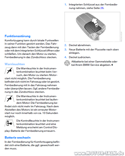

Bei meinem 320d Bj.09/05 e90 mit Komfortzugang ,kann ich das Auto nicht starten auch wenn der Schlüssel steckt.
Türen auf- und zusperren funktioniert!
Würde mich freuen wenn einer weiterhelfen kann😉

Was passiert denn? Kommt dann ein Durchgestrichener Schlüssel oder was Passiert du musst bitte Genauere angaben Machen ! 🙂
Batterie (die im Schlüssel) schon mal erneuert?
Genau Instrumentkombi zeigt einen gelben durchgestrichener Schlüssel an.
Der Freundliche meint dass der Schlüssel defekt ist 🙁
Kostenpunkt ca.200 €

Hast jetzt die Batterie schon mal getauscht?????????????????????????????????????????????????
Hat jemand eine Anleitung, wie man den Plastikkey mit dem Akku aufmacht?
Bei meinem alten Schlüssel funktionieren die Tasten nicht mehr!
Danke im Voraus!
Danke im Voraus!
Schwarze Taste auf der Rückseite drücken, Schlüsselbart herausziehen.
Das Ende vom Schlüsselbart in den kleinen Spalt zwischen Schlüsselkörper und Abdeckung stecken. Den Schlüsselbart leicht drehen, und dadurch die Abdeckung aushebeln. Evtl. klemmt es ein bisschen, da die Abdeckung eine Gummidichtung hat, damit die Fernbedieung vor Wasser geschützt ist - das Teil ist nämlich wasserdicht 😉

Und hier noch was on topic im Anhang 😉
Batterie wechseln
Da steht sinngemäß "Neustart ohne Schlüssel nicht.... möglich"
