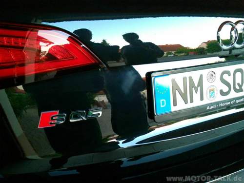

Wollte noch den Kratzer zeigen. Stand vor der Behandlung. Wie schon geschrieben war es nicht möglich mit den Tchibo Kit diesen kleinen hauchdünnen Kratzer zu entfernen.
Kratzer
und hier das Ergebnis. Total matte Stelle vom schleifen.
Bekommt man das wieder rauspoliert?
Img-20140626-211254
Natürlich. Aber nicht mit dem Tschibo-Set. Aber das hätte man dir auch vorher sagen können. Vllt wird der himmelweite Unterschied der Klarlackhärte deutlich.
Fahr zum Aufbereiter um die Ecke und wirf dem nen 10er in die Kaffeekasse. Macht der zwischendurch wenn du Glück hast.

So ich war jetzt beim Lackierer meines Vertrauens. 🙂 Der hat das mit seiner Poliermaschine innerhalb von 5 Minuten erledigt. Sieht wieder aus wie neu. Den Kratzer sieht man nun auch kaum noch. Hätte ich eigentlich gleich hin fahren sollen.
Er meinte auch ohne Maschine, bringt man sowas nicht raus.
Also auch wenn ich mich wiederhole lasst die Finger von dem Schleifpapier falls ihr einen neuen Metallic, Perl- oder Kristallack habt. Ihr schmirgelt euch nur Schatten in den Lack welche mit der Hand nicht mehr raus gehen.
Soll nur als Anregung dienen (für andere User) und ist nicht böse gemeint!
