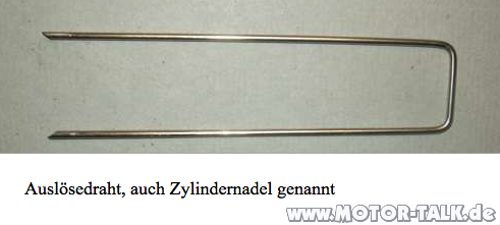

Moin Marc,
ich habe bereits geschrieben, was so ein Schliesszylinder kostet.
Ein Schliesszylinder passend zu der Türschliessung ist auch kein Problem.
Natürlich ist es praktischer, wenn das Lenkradschloss nicht eingerastet ist.
Zum Ausbau benutzt die Vertragswerkstatt übrigens ein sogenannten Auslösedraht, siehe Bild
Geschätzte Arbeitszeit: ca. 5 min.
Aber wozu schreibe und recherchiere ich eigentlich, wenn das so wie so nicht gelesen wird oder die von mir eingestellten Bilder nicht beachtet werden.
Dass Du noch mal alles absuchen solltest, habe ich auch geschrieben, aber scheinbar werden hier andere, die dann gleiches schreiben, wenn auch erst nach mir, eher beachtet.
Ich war eigentlich nur bemüht, Dir ein wenig aus der Notsituation heraus zu helfen. Aber scheinbar sind meine Anmerkungen und Kommentare von der eingefleischten Gemeinde hier nicht erwünscht.
Deshalb werde ich mich auch nicht weiter äussern.

Moin Marc,
erstmal herzlichen Glückwunsch.
Zu Deinem Schliesszylinder ...
Das ist natürlich saublöd gelaufen.
Die günstigste Lösung heisst: suchen, (und wenn Du dafür die ganze Bude auf den Kopf stellen musst)
Nächste Möglichkeit: Du brauchst einen neuen Schliesszylinder. Entweder:
- A201 460 02 04 Schliesszylinder = 69,96 EUR
- A201 460 01 04 Schliesszylinder = 69,96 EUR
- A126 460 06 04 Schliesszylinder = 76,22 EUR
alle drei sind z. Zt. lieferbar.
Achja, und bei der zweiten möglich Möglichkeit brauchst Du nur noch eine Vertragswerkstatt, die heute noch Lust und Zeit hat, Dir den Einbau zu machen. Dazu müsste das Auto natürlich irgendwie in deren Werkstatt kommen.
