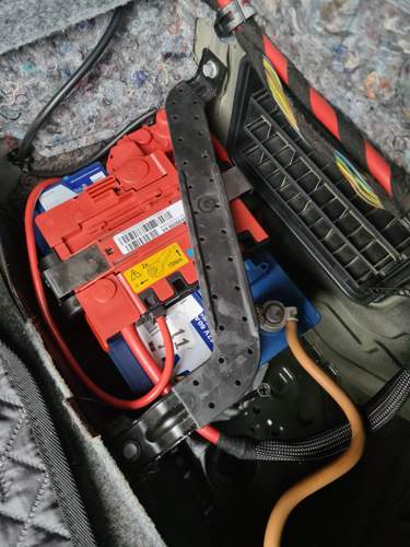

Hallo, meine Freundin hat bei meinem BMW 320i 2007 den Schlüssel rausgezogen, ohne ihn vorher reinzudrücken. Er kam auch raus. Leider geht er nun nicht mehr rein. Ich kann das Auto starten, wenn ich ihn mit der Hand beim starten reindrücke. Er flutscht dann aber wieder raus. Es leuchtet auch ein gelber durchgestrichener Schlüssel in der Statusanzeige. Habe etwas Angst, weil ich weit von zu Hause weg bin, damit zu fahren. Kann er während der Fahrt ausgehen?
Was mache ich nun? Wieso lässt er sich nicht mehr reinstecken?...
Danke euch!

Hinten rechts im Kofferraum die Batterie kurz abklemmen dann wird alles zurück gesetzt....
Danke, wie mache ich das? Sorry 🫠
1753381046305478688825256953286
Die Klemme am braunen Kabel rechts öffnen und die Klemme für ein Weile vom Batteriepol nach oben abziehen.
