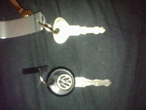

weiß von euch jemand, ob man sich einen Autoschlüssel bei jedem Schlüsseldienst nachfräsen lassen kann, wenn man den Fahrzeugbrief, die Schlüsselnummer und einen Schlüsselrohling hat, habe mir nämlich vor zwei Jahren einen neuen Schloßsatz eingebaut, dass wieder überall der selbe Schlüssel passt.
Jetzt möchte ich wieder so einen Schlüssel wie ich ihn davor hatte auf dem Bild der untere, deswegen die Frage!!
Wie sehen eure T3 Schlüssel aus??
Gruß Stefan

wenn du einen funktionierenden schlüssel hast, macht dir jeder schlüsseldienst einen neuen fertig. brief oder so´n kram brauchst du da nicht.

Klar das geht.
Ich würde Dir empfehlen, entweder vorher beim Schlüsseldienst Deiner Wahl nachzufragen, ob die den entsprechenden Rohling da haben ODER ihn über Classic Parts bestellen. War vor einiger Zeit auf deren Seite und habe diverse Rohling zu fairen Preisen (so 7,- - 8,-Euro) gefunden.

ja hab mir bei so nem schuhreparierer der auch schlüssel macht meinen nachmachen lassen... hat 7,50 euro gekostet und 10 minuten gedauert.
[Von Motor-Talk aus dem Thema 'Neuen Schlüssel fräsen lassen' überführt.]
Classic Parts fräst auch für ganz kleines Geld nach Original-Fräsvorlage. Brauchst nur die Schlüsselnummer, die auf dem Griff der Schiebetür steht. Vorteil: Du hast dann keine Kopie einer Kopie, sondern wieder einen jungfräulichen Schlüssel in N-Profil (die meisten Schlüsselbuden haben nur das HV-Profil, das hakt etwas)
Halloooo, hier geht es darum, einen Schlüssel nachmachen zu lassen. Mister Minit und fertig. 10 Minuten, 8,- Euro. Rohling hast Du ja so, wie Du ihn willst. Kein Brief nötig, keine Schlüsselnummer, kein Bestellen, nix. Einfach nur hin und machen.
