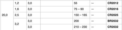

Leider passen in den Funkschlüssel nur die Knopfzellen 2025 !
Die Kapazität dieser Zellen beträgt etwa 150 mAh.
Die größere Kapazität haben nur die Knopfzellen 2032 - diese sind leider mit 3,2 mm zu dick.
20 bedeutet 20 mm Durchmesser somit
2016 1,6 mm dick (ca. 87 mAh )
2025 2,5 mm dick (ca. 150 mAh )
2032 3,2 mm dick (ca. 220 mAh )

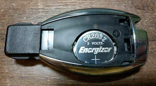

Hm...
Im Anhang ist ein Bild mit der Batterie und deren Formfaktor (nämlich 2032).
Diese hält mittlerweile seit über einem Jahr unter täglicher Nutzung des Keyless-Go-Systems.
Der Schlüssel ist immer "wach"; der Zweitschlussel ist "ausgeschaltet".
Keyless
Also ich nutze auch 2032 im Keyless Go Schlüssel. Die passt einwandfrei. Wüsste nicht das da je einer am Schlüssel rum gefummelt hat
