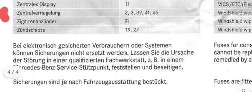

Sicherungen im Sicherungskasten Heck gechecked? ich meine da hat jedes Türsteuergerät eine eigene Sicherung, nicht sicher aber mal Sicherungsplan nachschauen kostet nichts.
Gruß AWXS
Edit: Steckplatz 39 wird bei mir angezeigt.
Kleines Update: also die Sicherung hatte ich mal geprüft die ist intakt.
