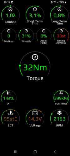

So, heute war ich außerplanmäßig unterwegs. 2 x 19 km bei Außentemperatur von ca. 12° C.
Gestern kam mein vGate vLinker MC+ und ich habe ihn heute zusammen mit OPL Monitor mal mitlaufen lassen. Leider hatte ich nur die Visualisierung vom Motor allgemein drauf, daher habe ich nur Werte für die Kühlwassertemperatur.
Diese stieg relativ rasch auf über 90° C, in der Spitze bis auf 95°C. Sie ging aber nicht höher und unabhängig von der Last auch wieder zurück auf 92° C. Zwischen den Werten ist sie dann kontinuierlich geschwankt.
Ich vermute also, dass das noch relativ neue Thermostat nicht richtig schließt. Leider habe ich es nach der Fahrt nicht hinbekommen, mir Werte der errechneten Öltemperatur, Kühlertemperatur etc. auf ein Dashbord zu ziehen. Habe eines erstellt, aber die Werte lassen sich nicht dort ergänzen (so schön wie bei @Laderl2 )
Denkt ihr auch, es ist das Thermostat? Oder steigt die Temperatur, wenn mein Leck (ggf. im Deckel vom Ausgleichbehälter, den ich zweimal neu bestellt habe und nächste Woche montiere) im Kühlkreislauf behoben ist?

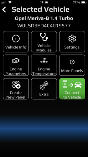

Weiß jemand, wie man den OPL Monitor konfiguriert, geht das nur bei laufendem Motor oder auch mit Zündung an?
Whatsapp-bild-2025-03-30-um-16-59-36-9308219b
Du bist bei den Engine Parameter, müsstest zur Engine Temperature wechseln.
Selber verändern könntest unter den Settings jede Oberfläche
Hast du Android?
Ich verwende Apple, da ist evtl. Unterschied.
So wie ich verwende ist Standard wie die App geladen wurde.
Veränderungen oder konfigurieren geht bei mir auch ohne verbindung zum Fahrzeug.
Engine Temperature habe ich nicht zur Auswahl. Nur die Settings bzw. Parameters, wie sie heißen auf dem Startbildschirm. Bei "More Panels" habe ich noch "ABS Data", "Remote Key Status" und "TPMS Data" zur Auswahl.

Alternativ müsste ich mal mein Geschäftstelefon (Apple) nutzen. Das habe ich am Wochenende aber aus, es sei denn ich muss arbeiten. Da wir Schichtbetrieb haben, könnte es sonst auch mal klingeln, wenn ich frei habe. Oder ich mache alles aus außer Bluetooth ;-)
Hast du denn unter iOS noch viel mehr Dashboards zur Auswahl? Weil selbst welche bauen auch nicht wirklich geklappt hat ;-)
So wie ich den Screenshot eingestellt habe war es unter IOS zur Verfügung.

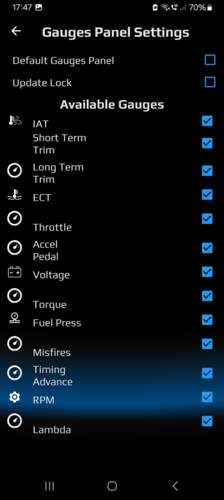

Probier mal bei Settings wenn du hochziehst ob du da die Parameter verändern kannst.
So könntest evtl. auch bei den Motordaten die für dich relevant Sachen einfügen.
Settings mit änderungen der Buttons
Nein, ich kann leider keine weiteren Daten einfügen. Es liegt entweder am Fahrzeug (habe ja den Sauger, der auch gar keinen Ladedruck usw. hat oder aber am Android.

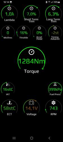

Ich hab dir mal die Screenshots eingestellt. Das System spinnt aber (wie OP-COM auch) manchmal etwas rum und zeigt z. B. Drehmomente, die mir mein Getriebe zerlegen würden, siehe auch Bilder ;-)
Whatsapp-bild-2025-03-30-um-17-42-31-747eae0a
Whatsapp-bild-2025-03-30-um-17-42-32-c4af2317
Whatsapp-bild-2025-03-30-um-17-48-01-b2593324
+2
Drehmomentwert müsste das sein das am Rad anliegt,
Motordrehmoment x Getriebeuntersetzung x Achsuntersetzung zu Abrollumfang usw.
Hat man alles mal gelernt......
Ok, von Mercedes im Infotainment kenne ich es nur als Motordrehmoment und da halte ich bei gemütlicher Fahrt die 40 Nm auch für realistisch.
Bei einem Radius von ca. 350 mm hieße das aber auch, dass das Auto mit nur 12 kg angeschoben wird, und das ist selbst in der Ebene unrealistisch. Ich denke, dass daher das Motordrehmoment ausgegeben wird. Bei dir heißt es ja auch "Requested Torque", und die Elektronik fordert es ja am Motor und nicht am Rad an. Und dass die Werte vom Drehmoment bei mir bei konstanter Fahrt zwischen 30 und 1280 Nm schwanken ist auch unwahrscheinlich. Ich glaube, der Meriva ist einfach eine DIVA beim auslesen, das hatte auch schon jemand geschrieben.
