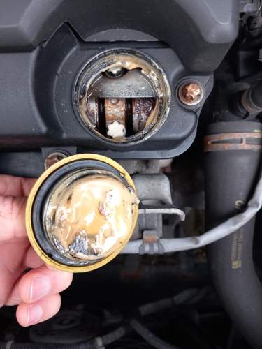

Schleim am Öleinfülldeckel - normal bei Kurzstreckenbetrieb und ab und an mittellangen Strecken?
Opel Meriva B
heute habe ich nach 2.200 gefahrenen Kilometern (da waren Kauf und Inspektion) festgestellt, dass mein Auto kein Öl verbraucht, was ich sehr gut finde (Stand ist immer noch genau bei max.). Allerdings habe ich, siehe Bild, leider Schleim am Öleinfülldeckel. Der KW-Ausgleichsbehälter wurde vom Vorbesitzer vor drei Jahren und 26.000 km bereits getauscht, trotzdem ist der Stand auf den letzten 1.200 km um ca. 8 mm gefallen (von 8 mm über max. auf genau max), was grob überschlagen in etwa 160 ml sein sollten. Ich vermute und hoffe, dass der schwankende Kühlwasserstand auf die Änderung der Umgebungstemperatur zurückzuführen ist (den Effekt hatte ich beim Vorgänger-Peugeot auch).
Das Öl am Peilstab wirkt normal, nicht stark verschmutzt und auch nicht wässrig, daher hoffe ich nicht, dass ich einen Wassereintrag ins Öl habe.
Mein Fahrprofil ist leider nicht ganz günstig. Ca. dreimal die Woche fährt meine Frau ca. 3 km zur Schule, hält dort für 10 Minuten und fährt wieder zurück (Kinder abholen). Am Wochenende fahren wir meistens einmal eine längere Strecke von 20-50 km einfach, um etwas zu unternehmen, und fahren dann nach einigen Stunden mit wieder erkaltetem Motor die Strecke zurück. Fahrt ist dann hauptsächlich über die Autobahn mit 85-95 km/h. Daher ist der Motor maximal 20-30 Minuten auf Betriebstemperatur.
Ich sehe das Ganze als eher unkritisch und werde es beobachten. In zwei Wochen fahren wir zweimal 400 km am Stück, da sollte das Wasser danach komplett raus sein.
Sollte ich dafür mir einen Liter Öl zum Nachfüllen besorgen, falls doch vorhandenes Wasser verdunstet? Habe ja noch einen Liter, den ich "verbrauchen" kann bis zum min-Stand.
Seht ihr das Ganze auch unkritisch?
Wenn nein, was könnte es bei dem relativ geringen KW-Verbrauch sein, ich denke eher Kopfdichtung als Steuergehäusedichtung, oder?

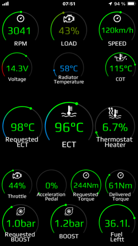

Noch ein Foto von der anschließenden Fahrt heute A9 von Nürnberg Richtung Berlin,
Auffahrt Hienberg, Tempomat 120, Motor ca. 55km warm gefahren.
Sieht man schön wie Sollwert zurückgenommen wurde da anscheinend Temperaturanstieg zu schnell.
Ich werde es bei der nächsten langen Fahrt am Wochenende wieder mit Laptop und OPCOM versuchen.

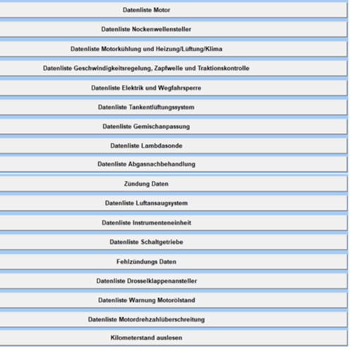

Es gibt das Menü "Datenliste Motorkühlung und Heizung/Lüftung/Klima", siehe Anhang. Ich hoffe, da gibt es Werte zur Thermostatöffnung und Kühlertemperatur und auch zur Solltemperatur des Kühlmittels.

So, gestern waren wir über 400 km am Stück ohne Pause unterwegs mit gemäßigtem Autobahntempo. Gegen Ende nach über vier Stunden habe ich mit OP-COM die Werte der Motorkühlung ausgelesen, ihr seht Sie als Anhang.
Mein Kühlwasser kommt auch bei Teillast einfach nicht auf die gewünschten 105°C. Und evtl. hat das Thermostat gar kein Problem, sondern die Regelung.
Könnt ihr die Werte interpretieren und vor Allem, warum die Heizung im Thermostat aktiviert wird, damit es weiter öffnet, wenn die 105°C noch nicht erreicht sind? Es scheint mir fast so, als wenn die Solltemperatur für die Regelung (die mir leider nicht angezeigt wird) nicht auf 105°C eingestellt ist.
Wobei das doch eigentlich gar nicht sein kann...
Kann ich irgendwo den Sollwert auslesen?
Was meint ihr zu dem Thema?

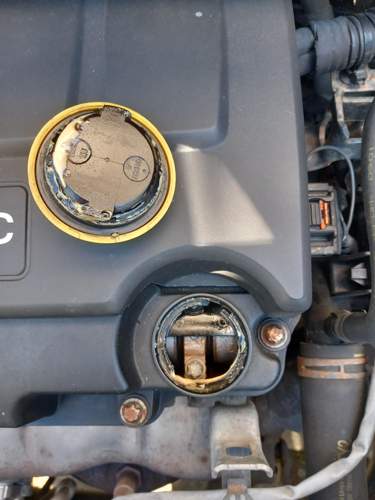

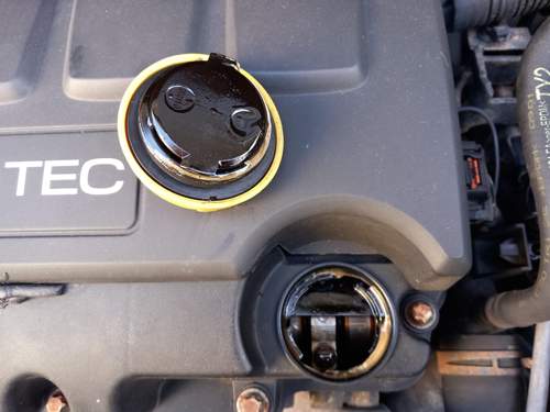

So, es gibt Neuigkeiten, aber noch keine Lösung. Neuigkeiten siehe Bilder.
Bild 1 ist nach dem Winter. Danach habe ich den Schleim entfernt.
Bild 2 ist nach 440 km Autobahnfahrt am Stück, danach wieder saubergemacht.
Bild 3 ist nach weiteren 450 km Autobahnfahrt, danach wieder saubergemacht.
Ölstand habe ich auch kontrolliert. Er ist um ca. 140 ml gesunken (gut 3 mm) seit dem letzten Messen.
Gesamtölverbrauch über 3.000 km damit im Schnitt gut 50 ml auf 1.000 km, was soweit ok sein sollte.
Den Gates-Kühlwasserdeckel habe ich vor der Fahrt montiert. Der KW-Stand ist um 1,5 mm gesunken und noch im Bereich der max.-Markierung. Das kann eine Messungenauigkeit sein oder mit Temperaturschwankungen zusammenhängen.
Kühlwasserbehälter ist klar und kein Öl zu sehen oder Schleim.
Daher würde ich keinen Defekt der ZKD vermuten.
Eher das Thema Wasserpumpe, wobei KW-Verbrauch evtl. jetzt behoben ist. Wird weiter beobachtet.
Was meint ihr, liegt es evtl. an den nur 95°C, die mein Kühlwasser warm wird? Das war ja bei alten Motoren auch so und die sahen besser aus als meiner.
Dauert es wirklich über 1.000 km, bis der Schleim weg ist? Evtl. schon, da es ja weniger wird, und in den letzten Ecken kann das Öl den Schleim auch nicht wirklich wegspülen...
Wobei ich nach den ersten 440 km gedacht hätte, dass schon kein Schleim mehr zu sehen ist. Ist es aber leider immer noch.

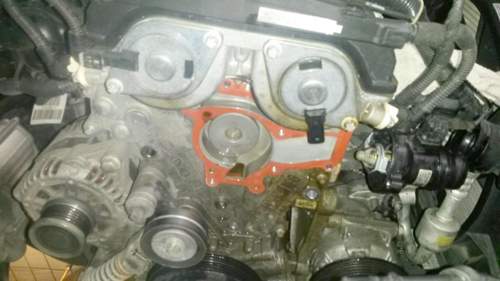

Wobei ich mich immer noch frage, was die Wasserpumpe damit zu tun hat, oder wird die irgendwo gegen Ölraum abgedichtet?

320€ beim FOH.
https://www.youtube.com/watch?v=VM2VltRP3hs
Astra-motor-a14-02-wapu
Astraj-a14nockenwelleverstelleinheit
Astra-motor-a14-03-wapu
Weil keine der genannten Reparaturen dauerhaft Abhilfe geschaffen hat, er hat weiter Kühlflüsssigkeit verbraucht, ca 1-2 Finger breit wöchentlich. Deshalb wollte Opel/GM den kompletten Motor tauschen damit endlich Ruhe ist. Der FOH riet davon ab, er war schon durch andere Kunden gut im Thema drin und angefressen weil kaum Unterstützung seitens Opel da war.
