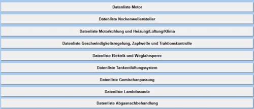

Was kann denn OPL monitor, was OpCom nicht kann? KW-Temperatur und errechnete Öltemperatur erhalte ich auch, die Kühlertemperatur habe ich noch nicht gefunden, aber die lässt sich bestimmt auch noch finden. Ich vermute bei Datenliste Motorkühlung, siehe Anhang. Wobei ich gar nicht wüsste, ob das Auto dort überhaupt einen Fühler hat. Ich dachte eher, dass nicht :-)
OPL monitor ist doch kostenlos, oder? Welchen Dongle bräuchte ich denn dann, weil dann hätte ich wohl den Vorteil, dass man es einfach auf dem Smartphone hat.
-OPL monitor ist kostenlos
- Kühlertemperatur wird angezeigt, ob gemessen oder errechnet das weis ich nicht.
- Dongle hab ich den:
Vgate vLinker MC / MC+ Bluetooth / BLE / WiFi iOS and Android
der steckt permanent in der OBD Dose.
Sind aber alle auf der Seite unten aufgeführt, würde jetzt natürlich nicht den billigsten nehmen.
https://www.oplmonitor.eu/en/
- Ist viel komfortabler und übersichtlicher, als mit den großen Setup.
- Und so wie du dein Fahrzeug durchleuchtest ist das genau das richtige, glaub mir.
