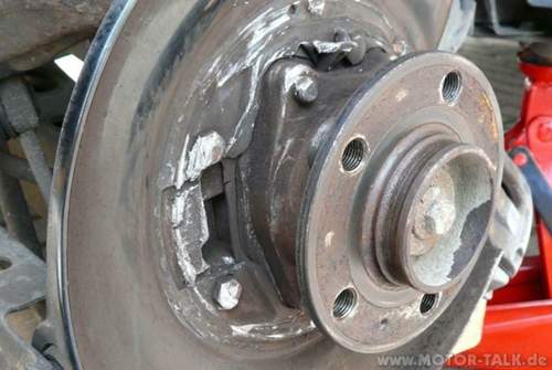

Hallo liebe Volvo-Freunde,
auf dem weg nach Hause nach einem schönen Urlaub in nord-Deutschland erlebten meine Freundin und ich einen Riesenschreck. Nach einem Überholvorgang bei 130km/h auf der Autobahn gab es erst ein Riesenknall von hinten, dann starke Schleifgeräusche, und extreme Verzögerung der V70 (140PS/BJ 3/2002, 109000km) infolge von blockierten Rädern an der Hinterachse und ein beinahe Auffahrunfall auf der rechten Spur den ein hinter uns fahrende LKW-Profi nur mit Mühe verhindern konnte. Das ganze passierte ca. 200 km von Zuhause. ADAC angerufen, und Wagen zu Volvo geschleppt.
Sieht so aus als hätten die Bremsbacken der Handbremse sich gelöst, sich dann in den Bremstrommel eingekeilt bis sie endlich das ganze zum 'explodieren' brachten und dann durch umherfliegende Teile die Aufhängung und Radlager beschädigten.
So etwas habe ich noch nie erlebt. Es gab keine Vorwarnung, und keine verdächtige Geräusche. Wagen ist regelmässig bei Volvo gewartet. Als Finne bin ich an den relativ guten Ruf von Volvo gewöhnt, aber dieser Fall macht mich doch sehr unsicher. Kann das auch jederzeit anderen passieren?
Aus den früheren Beiträgen kann ich sehen, dass dies kein Einzelfall ist. Ich füge einen Foto das von Volvo-Mechanikern gemacht wurden, bei und freue mich über Kommentare.

Hallo Interessierte, Leidensgenossen, und die es noch werden wollen.
Mich hat es auch erwischt!
Und Ich bin selber daran Schuld, denn ich wusste es vorher.
Allerdings ist dies kein Volvoproblem!
Bereits 2003 hatte ich dieses Problem bei meinem Opel Omega (natürlich im Urlaub in GR)
Zum Glück ohne weitere Schäden.
2010 das Selbe am Wohnwagen, natürlich auch auf der Fahrt in den Urlaub.
Eigentlich wollte ich ja letztes Jahr schon die Geschichte hinten komplett erneuern.
Scheiben und Klötze waren eh fällig.
Da wir aber letztes Jahr umgezogen sind und auch ein weiteres Fahrzeug geplant war
ist diese Maßnahme in den Hintergrund getreten (ich fahre ja mit dem Elch nicht mehr soviel).
Aber ab und an muss er dann doch noch ran.
Und dann war es halt soweit, ein Ruck und ein Krachen mit anschließenden Schleifgeräuschen.
Mutig wie ich bin, bin ich dann noch mit sehr seltsamen Geräuschen und ruckeln nach Hause gefahren.
Nach auspacken der Handbremsmefistik waren die Teile ziemlich zerlegt.
Ein Belag war abgelöst vollständig erhalten, der andere wahr nicht mehr vorhanden.
Eine Handvoll Metallteile waren auch noch da.
Leider ist auch der Achsschenkel in Mitleidenschaft gezogen worden.
Der Metallklotz, wo die Backen sich abstützen ist abgeschert.
Das Handbremsseil ist nicht mehr vorhanden.
Bilder brauch ich wohl nicht einstellen, das Problem ist ja hinreichend bekannt.

Mein Beileid. 🙁
Wie kaputt ist den der Achsschenkel?
Vielleicht reicht es ja auch nur dieses Teil zu erneuern: LINK

Das ist vermutlich das Teil, das jetzt nicht mehr da ist. (Bild)
Wird das auf das Blech geschraubt ?
Ich liebe dieses Forum :-) :-)
P1060808-klein
Ja das sollte es sein 🙂,
einfach aufs Blech schrauben.
Viel Glück bei der Reparatur!
Der Repblock wird direkt in den Achsschenkel geschraubt. Spritzblech runter, Reste runterflexen, Löcher setzen und rein damit. Ich hätte das meinem Achschenkel nicht mehr zumuten können, beim Abriss bei mir haben sich Risse in den Schenkel hinein gebildet (teilweise sehr fein). Da wollte ich nichts riskieren.
Gruß ausm Norden
Insu

Hallo Insulina99,
die Löcher sind doch schon da?!
Natürlich sollte man sich den Achsschenkel genau ansehen, da der originale Block aus Aluminium besteht, ist die Chance jedoch groß, dass der Achsschenkel noch in Ordnung ist. Muss man aber wohl von Fall zu Fall entscheiden.
Ich drück Siggi Xc 70 auf jedenfall die Daumen.
Block-handbremse
Ja ich hab mir grad mal den Link angeschaut, der Repsatz den ich zur Verfügung hatte war noch ne andere Version, quasi nur der Block durch den 2 Schrauben gesetzt wurden, der wurde nicht aufgeschraubt. Sorry für den Fauxpas.
Der neue Satz hätte bei mir aber auch nix gebracht, mein Achschenkel sah erheblich übler aus (naja war auch während einer Autobahnfahrt).
