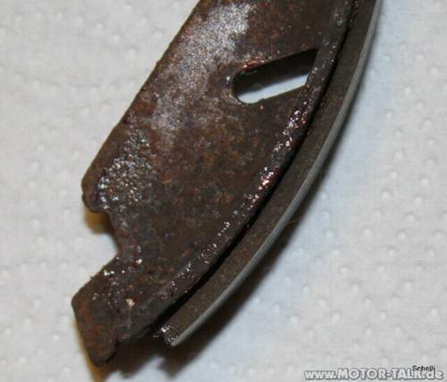

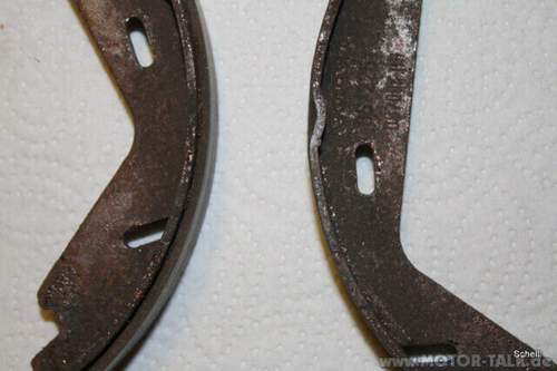

bei mir ging es mit nachlassender Bremswirkung der Handbremse los, dann blockierte beim rückwärts Fahren kurz das Rad. Gestern hab ich dann die Bremsen geöffnet. Ein Belag war schon völlig weg, quasi pluverisiert, dieser hatte wohl das kurze Blockieren verursacht (rechte Seite, unterer Belag). Auf der anderen Seite begann sich der untere Belag bereits abzulösen, siehe Foto´s.
Ich unterstütze auch die Rosttheorie, eine Verlängerung des Weges bis zum Anlegen der Bremsbacken bringen m. M. gar nichts.
Hoffentlich halten die jetzt verbauten, nicht original Volvo- Bremsbacken besser.
Viele Grüße an alle Volvofahrer!

Ich baue also ein paar Tage später meine Scheiben ab und siehe da: Alle vier Beläge gelöst, teils schon abgebrochen.
Ich traue diesen Dinger mittlerweilen so weit, dass ich sie zukünftig bei jedem Reifenwechsel checken lassen werde, es sei denn, ich finde wirklich noch eine bessere Lösung, was die Teile angeht.
Leider habe ich fast den Verdacht, dass auch ein festnieten wenig bringen wird. Denn so porös wie die Dinger sind, hat man dann nachher vier Nieten mit ein bisschen Belag aussen rum, aber der Rest ist auch dann sicherlich schon zerbröselt....

1. Die org. Beläge sind in unkontrolierbaren Zeiträumen irgendwann unterrostet/zerbröselt, daher ist Sicht-Kontrolle Plicht, möglichst im Jahresrythmus.
2. Die Org.Volvo Beläge sind das Problem und zwar eins durch qualitativ mangelhafte Fertigung.
