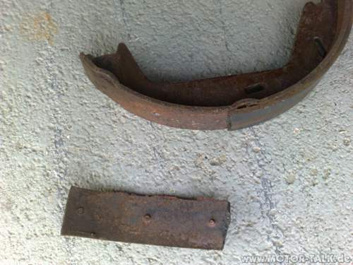

Habe jetzt im Zuge der Erneuerung der vorderen Querlenker/Stabikoppelstangen bzw. der Erneuerung der Auspuffanlage auch gleich die Handbremsbeläge erneuert..... Erschreckend!!!
Rechte Seite: oberer Belag kompett abgefallen, unterer halb gelöst
Linke Seite: oberer Belag halb gelöst, unten ok
MickKnatterton hat meiner Meinung nach völlig Recht das nicht der Kleber sonder der Rost des Trägers schuld an der Ablösung ist, warum gibts eigentlich keine Bremsbacken mit Aluminiumträger, damit wäre das Probelm beseitigt........
ich würde jedem empfehlen die Teile mindestens alle 3 Jahre zu kontrollieren, dabei kann man dann gleich den Rostring in der Scheibe beseitigen, und die Scheibe geht immer leicht ab ohne an den Handbremsbelägen hängen zu bleiben

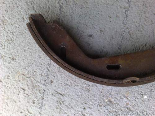

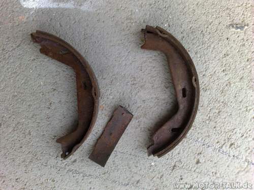

Wie im anderen Topic bereits angekündigt habe ich nun meine Handbremsbeläge auch gewechselt, nachdem mir beim Überprüfen der Beläge beim Reifenwechsel aufgefallen war, dass sich ein Belag ablöste.
Ja, was soll man zu den Bildern noch sagen, ich bin froh, dass ich die Beläge nachgesehen habe. Ohne dieses Forum und dieses prächtig gefüllte Topic wäre ich wohl nicht auf die Idee gekommen.
Bei mir waren jeweils nur die unteren Beläge angelöst. Der Belag auf der rechten Seite war bis zur Hälfte gelöst; der Belag auf der linken Seite klebte nur noch auf ca 2 cm. Diesen hatte ich nach leichtem Anheben dann komplett einzeln in der Hand.
Ich denke auch, dass an der Rosttheorie was wahres dran ist. Guckt euch die Bilder an, dann seht ihr warum ich das denke 😉
