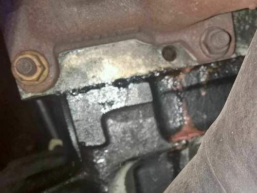

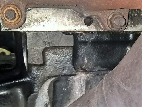

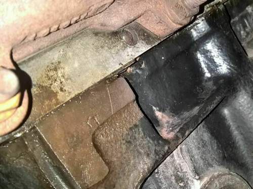

seit etwa 2-3 Jahren beobachte ich bei meinem ML270 (Bj. 2001, Mopf, 255.000 km) einen schleichenden Kühlwasserverlust (ca. 0,2l bei 1000km).
Es ist absolut kein Öl im Kühlwasser und er bläst auch nicht ins Kühlwasser.
Im Öl ist kein Wasser zu erkennen (Öleinfülldeckel absolut ohne Schlamm, Öl selbst ohne Anzeichen von Wasser --> sauber schwarz). Lediglich in der verbauten OCC findet man nach 500 km etwa 25 ml Wasser und 5 ml Öl (Kondensierter Wasserdampf + Ölnebel aus der KGE)
Beim Abdrücken des Kühlsystems mit 1,5 bar verliert er über Nacht (10 Stunden) 0,3 bar (1,2 bar morgens).
Das Kühlwasser tritt äußerlich an der ZKD beim 5. Zylinder aus (ca. 0,1l in 10h).
Motor startet ohne Probleme anschließend sehr leicht (Wasserschlag aufgrund der fehlenden Kühlwassermenge, welche äußerlich aufgefangen wurde, ebenfalls nicht anzunehmen).
Nun die Frage an die erfahrenen Spezialisten unter euch:
Würdet ihr die ZKD demnächst machen (viel Zeitaufwand), oder könnte man diese Arbeit durch z.B. "Steel Seal" (Dichtmittel für solche Fälle) für längere Zeit sich noch ersparen?

@lena_sina schrieb am 20. März 2018 um 22:32:45 Uhr:
...oder könnte man diese Arbeit durch z.B. "Steel Seal" (Dichtmittel für solche Fälle) für längere Zeit sich noch ersparen?
Was du dir ersparen kannst ist das Zeug wieder rauszukratzen, wenn du es verwendest.
Das hängt nachher im Kopf, Kanälen und im Kühler, Wärmetauscher...
Überall, nur nicht da wo es hinsoll.
Ich würde die ZKD machen.
Gleich dazu den Krümmer planen.
Neue Ansaugbrücke.
Dann hält es wieder ne weile.
LG Ro

@SteliosA8 schrieb am 20. März 2018 um 22:39:23 Uhr:
Bei mir war das so ähnlich und dann habe Ich ein Auto gezogen und weil es Berg auf ging inkl. Schnee habe ich mal richtig Gas gegeben und sie an das kleine undichtigkeit ist wurde deutlich sichtbar (Wasserpumpe). Ich würde abwarten bis du die Quelle gefunden hast weil wenn du Glück hast kommt die Schwachstelle wenn du in eine Reise bist.
Danke!
Die "Schwachstelle" (ZKD) habe ich schon gefunden ;-).
Reiner

da ich momentan absolut nicht dazu komme, habe ich mich entschieden doch mal dieses "Steel-Seal" auszuprobieren, da lediglich die ZKD an der einen Stelle (5. Zyl. unterhalb des Krümmers) nach außen "schwitzt".
Das Zeug soll vielen Berichten nach sehr gut sein und speziell für Probleme an der ZKD sein, verstopft wohl nichts, da keine Feststoffe etc. drin sind - reagiert chemisch bei Hitze und dehnt sich beim Abkühlen nochmals aus bevor es dann fest wird.
Hier die Anleitung.....
Bin gespannt und werde euch berichten 😉.
Reiner
Zkd-undicht-nach-aussen-an-zyl-5
Undichtigkeit-an-zyl-5
Hm der Schaden ist eindeutig. War deine Zusatzwasserpumpe längere Zeit ohne Funktion?
Warum roter kühlerfrostschutz?
Ja, die Zusatzpumpe war vor etwa 6-7 Jahren mal tot, habe sie damals gegen eine Bürstenlose getauscht, die bis heute funktioniert.
Rot, weils das eben so gab und für Aluköpfe geeignet ist......
Wie lange war sie damals defekt? Hast es gleich gemerkt? Schon mal heiß gefahren, viel Hänger Betrieb?
