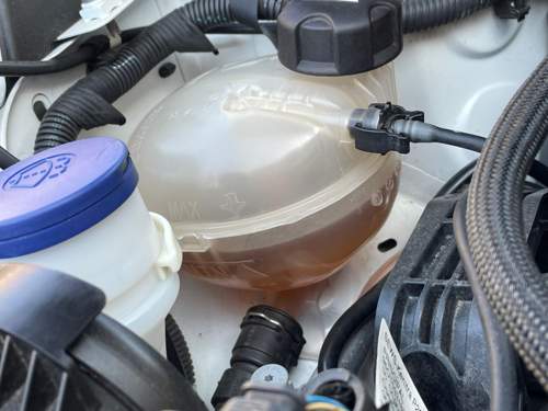

da ich mir langsam etwas unsicher mit meinem Kühlmittelwasser werde, wollte ich hier mal das Thema lostreten. Ich habe einen Opel Mokka seit knapp mehr als 1 Jahr gebraucht gekauft (BJ 2021, aktuell 40.000 KM).
Da ich mein Auto selber wasche, prüfe ich regelmäßig auch den Motorraum. Hierbei ist mir im Spätsommer letzten Jahres schon aufgefallen, dass das Kühlmittel ganz langsam etwas abnimmt. Jetzt habe ich im April meinen ersten Kundendienst gehabt und das Thema mit dem Kühlmittel angesprochen. Hier wurde dann ein extra Auge darauf geworfen. Am Ende hat die Werkstatt nichts gefunden und alles ist im Grünen Bereich, da sich das Kühlmittel zwischen Min- Und Max befindet.
Jedoch war das Kühlmittel beim Kauf bei Max. und jetzt ist es nur noch ein bisschen über Minimum und ich glaube das kann nicht normal sein. Siehe Bilder mit "altem- und aktuellem Stand"
alles kalter Zustand!

Kühlmittelfarbe
Stand September 24
Stand aktuell

Wie oft hast du denn wie viel nachfüllen müssen?
Bitte prüfe die Unterseite des Kühlwasserausgleichsbehälters - wenn dort Kühlflüssigkeit ist hast du die undichte Stelle gefunden - Behälter austauschen und gut ist es!

Was hat die Werkstatt geprüft?
Hat die abgedrückt?
Oder nur augenscheinlich ?
Deckel prophylaktisch getauscht?
  • Ich habe noch gar nichts nachgefüllt
  • die Werkstatt hat den Behälter abgedrückt und alles auf Undichtigkeiten geprüft + abgedrückt.
  • Deckel wurde nicht getauscht.

Dann mach dich nicht weiter verrückt. Einfach im Auge behalten und abwarten. Bei der geringen Verlustmenge, kann das alles mögliche sein. Und wenn es wirklich die Kopfdichtung wäre, dann kannst du eh nichts machen, um eine Reparatur zu verhindern.

aber wenn es immer weiter sinkt und ich im Herbst bei Minimum bin, was mache ich dann? Normalerweise gehört hier ja nichts nachgefüllt und irgendwoher muss der Verlust ja kommen?
Ich hab hier noch eine Auto Garantie, die sollte doch im worst case hier greifen, oder?
natürlich würde ich das reparieren lassen. Ich weiß jetzt auch nicht, ob ich erstmal weiter fahren soll oder ich das nochmal nach prüfen lassen soll :(
Nun warte doch einfach ab, ob es überhaupt schlimmer wird und wirklich ein Problem ist. Dann kannst du immer noch in die Werkstatt fahren und der Sache nachgehen lassen. Es passiert ja nichts, wenn du abwartest und das beobachtest. Für eine mögliche Abrechnung über die Garantie solltest du dir den jetzigen Vorgang speichern oder gleich bei der Versicherung anmelden. Wenn klar ist, dass das Problem innerhalb der Garantiezeit von dir gemeldet wurde, kann auch nach Ablauf darüber abgerechnet werden, wenn es eine versicherte Leistung ist.

Hey, danke dir für soweit für deine Hilfe. Wie du meinen Bildern hoffentlich entnommen hast, beobachte ich das ja schon mehr als 6 Monate. Natürlich ist aktuell noch genug im Behälter, dennoch war der Stand ja mal auf Maximum. Meine Werkstatt weiß darüber mündlich seit der Kunden Wartung Bescheid und heute habe ich das per Mail nochmal schriftlich weitergeleitet, damit ich hier im Ernstfall dann versichert sein müsste. Auto Garantie geht noch 2 Jahre, Gewährleistung habe ich bei der Wartung noch für einen Monat gehabt.
Nutz doch den Fluo­res­zie­render Leck­su­cher K von Liqui Moly, damit hatte ich damals ein von der Werkstatt nicht gefundenes Leck in Eigenleistung aufgezeigt.

Dann tausch ihn.

Geht es um den 1.2 Turbo 130PS aus deinem Profil?
Zitat: @Mokka_Driver schrieb am 13. Juni 2025 um 08:51:11 Uhr:
• Farbe (braun, orange) Lt. Werkstatt alles normal
Was für eine Werkstatt: der örtliche Opel Händler oder eine freie Werkstatt?
Auf deinen Fotos sieht mir der Kühlerfrostschutz stark nach GM Dexcool aus (orange). Der originale PSA Kühlerfrostschutz B71 5110 ist blaugrün (oder in einigen Fällen ab Werk hellgelb). Ist das Dexcool auch für die nicht-GM Opel von PSA/Stellantis freigegeben?

  • handelt sich um den 1,2 Turbo 136 PS (8 Gangschaltung)
  • müsste tatsächlich das GM Dexcool sein.
  • dadurch das ich noch Garantie habe, bin ich in einer Opel Vertragswerkstsatt.

Diese Kombination gibt es nicht. Entweder 96kW (MT6 oder EAT8) oder 100kW (MT6).
Ist vermutlich kein Drama.
