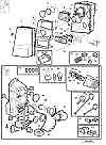

Dein Tipp war ja recht gut in die richtige Richtung. Was mich interessieren würde: Sind das Hella- oder Boschscheinwerfer bei denen ihr die Reflektoren einzeln austauschen könnt? Meines Erachtens sind diese Reflektor/Linsensysteme für jede Menge Autos einheitlich und ich würde könnte mir gut vorstellen dass eure DE Systeme auch in den Omi passen.
Dummerweise hat der Reflektor in meinem Scheinwerfer keinerlei Nummer oder Bezeichnung 🙁
Ich kann Dir nur sagen die DE-Linse passt bei mir,der Xenon-Brenner auch(da brauch ich nie einen neuen Brenner kaufen)
die Befestigung der DE-Linse auf dem Reflektor ist auch identisch(die Physikalischen Grundsätze sind ja bei gleichem Leucht-mittel gleich),allerdings muß man aufpassen die DE-Linsen sind bei normalem Scheinwerfern und Xenon-Scheinwerfern unterschiedlich gewölbt,aber im Durchmesser gleich!
mfg
Reflektoren sind aber nicht beim Opel zu verwenden!
