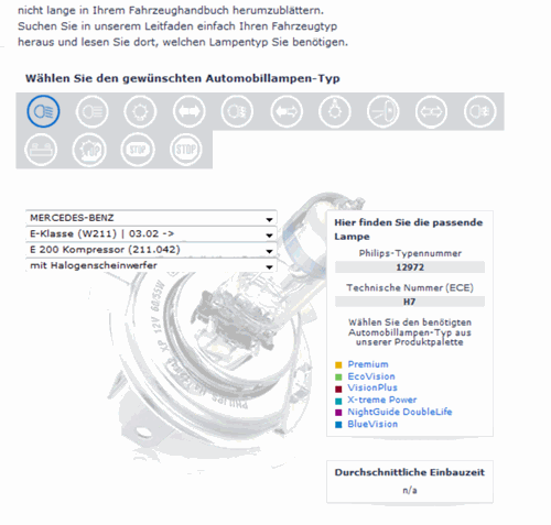

@ Sternschieber: Sorry, ist natürlich richtig, es müssen die H 7 S sein, hab ich übersehen.:cool:
Dann ist aber auch ein Fehler auf der Philips-Seite, die schreiben da nur H 7:eek: (siehe Bild)
Lampentyp
