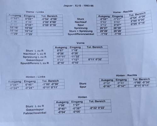

Ich hänge mal noch das Protokoll von der letzten Spurvermessung an (die Kompetenz der Werkstatt erkennt man daran, daß sie den falschen Fahrzeugtyp, nämlich XJ-S statt XJ, eingegeben haben🙄). Man sieht, da war Einiges im Argen. Nachlauf und Sturz hinten links habe ich aber (berechnet) korrigiert, Sturz vorne rechts und Spur hinten ebenfalls, aber nur pi*Daumen, das müsste man mit einer Nachmessung nochmal checken.
Vermessung

Der Sturz vr und vl ... Ich würde dort auf beiden Seiten in Richtung -1,5° seitengleich einstellen lassen (auch wenn es nicht die Herstellervorgabe ist). Dadurch erreichst du, dass die Reifen innen ein bisschen kürzer aufstehen als außen. Das hilft im Geradeauslauf und bei den Rückstellkräften.
Den Sturz kann man vorne nicht nach Belieben einstellen, es gibt nur solche Shims, die man zwischen Chassis und Hilfsrahmen platziert, quasi als Notbehelf, wenn die Werte völlig aus der Toleranz sind. Ich glaube mehr als 0,3° kann man damit nicht ausgleichen.

Derzeit steht er vorne links im Sturz quasi senkrecht und rechts auf -1,1°. So wie es ist, ist es auf jeden Fall Mist, weil es nicht seitengleich ist.

Am ehesten erklären würden meine Effekte zu viel Vorspur, asymmetrische Sturzwerte (sieht man ja im Protokoll), ein zu großer Lenkrollhalbmesser und ggf. eine falsche Vorspurkurve. Wie man letztere beide ohne bauliche Maßnahmen verändern könnte, wüsste ich jetzt aber nicht ... gut mit den Komfortfedern liegt er 1-2cm höher, das ist quasi eine umgekehrte Tieferlegung ... Lenkgetriebe und Spurstangen sind aber bei beiden Fahrwerken identisch - edit: bei den kleinen Motoren gibt es tatsächlich unterschiedliche Lenkgetriebe, beim großen aber scheinbar nicht.

Du solltest vor den neuen Reifen erstmal die Sturzwerte auf der VA in Ordnung bringen und dann die HA und die VA in der Spur einstellen lassen. Schau mal im Handbuch ob dabei Belastungsgewichte im Auto auf den Vordersitzen positioniert sein müssen und welcher Füllstand der Tanks zugrunde gelegt wird. Bei älteren Fahrzeugen ist das häufig notwendig.
